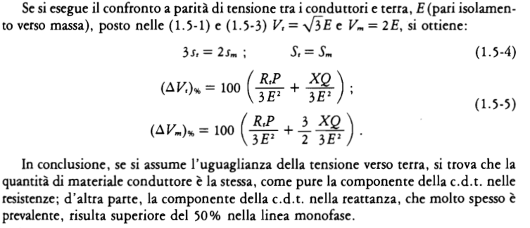

Ciao a tutti, scusate se ritorno su questo argomento ma su "Impianti elettrici vol.1 - Iliceto Francesco" c'è questo passaggio:
Confronto
dove:
1.5-1
1.5-3
mentre riesco a tirar fuori che la quantità di materiale conduttore è la stessa dato che si verifica che:
3st=2sm come scritto sopra, ecco non riesco invece a verifcare le relazioni sulle c.d.t, in particolare la c.d.t monofase non mi torna, al denominatore c'è un 3E^2 ma non dovrebbe essere 4E^2?
sbaglio qualcosa io?
grazie a chi vorrà rispondere, buona giornata

Provo a rispondere al tuo quesito. Innanzitutto si considerano le seguenti ipotesi:
  • stessa tensione nominale verso terra E, sia per il sistema trifase che per quello monofase;
  • stessa lunghezza L delle linee, trifase e monofase;
  • stessa tipologia e quantità di materiale conduttore adoperato, ovvero 3 s_t = 2s_m.
In base a quanto detto, la resistenza R_m del singolo conduttore della linea monofase è legata a quella del singolo conduttore della linea trifase R_t mediante la seguente relazione...
R_m = \frac{2}{3} R_t;
...inoltre la tensione nominale del sistema trifase V_t e quella del sistema monofase V_m, soddisfano la seguente relazione...
\frac{V_t}{\sqrt{3}} = \frac{V_m}{2} = E.
A questo punto non resta che valutare la c.d.t. percentuale del sistema monofase (1.5-5)...
\begin{aligned}\left(\Delta V_{m}\right)_{\%} & =200\,\left(\frac{R_{m}P}{V_{m}^{2}}+\frac{X_{t}Q}{V_{m}^{2}}\right)\\
 & =200\,\frac{\left(\frac{2}{3}R_{t}\right)P}{4\, E^{2}}+200\,\frac{X_{t}Q}{4\, E^{2}}\\
 & =100\,\frac{R_{t}P}{3\, E^{2}}+100\,\frac{3}{2}\,\frac{X_{t}Q}{3\, E^{2}}\\
 & =100\,\left(\frac{R_{t}P}{3\, E^{2}}+1.5\,\frac{X_{t}Q}{3\, E^{2}}\right)
\end{aligned}
... ovvero, nelle ipotesi suddette, il sistema monofase presenta una componente della c.d.t. nella reattanza (altrimenti detta componente della c.d.t. in quadratura) maggiore del 50% rispetto a quella del sistema trifase.

Grazie Emanuele, quello che sbagliavo era appunto non considerare che dall'uguaglianza delle perdite per effetto Joule si ha come tu hai evidenziato che:
per il calcolo delle c.d.t continuavo a porre la relazione che si ottiene nel caso si consideri che: V_m = V_t
Mi ha risparmiato un paio di mal di testa ;)
