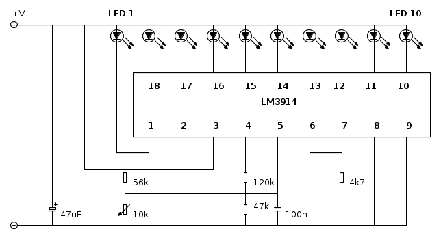

Messaggioda Foto Utenteelektorplus » 29 lug 2012, 9:51
Quando la tensione è maggiore di 10V si accende solo il led1.
Quando la tensione è 10V sono accesi sia il led1 sia il led2
Quando la tensione scende sotto 10V il led2 è acceso. Puoi sostituire il led2 con un buzzer.
Simulato e montato.
In base alla regolazione del trimmer X1, regoli la soglia di intervento.
Il diodo zener è da 9.1V

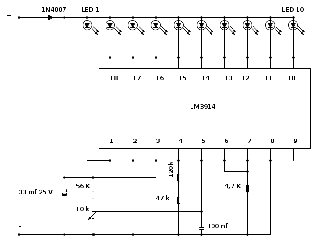

Ringrazio tutti per l'aiuto che mi state dando; in pratica ho questo schema
a cui manca solo il cicalino di avviso che la batteria è in prossimità di scaricarsi. Il led 1 dovrebbe essere tarato ad accendersi ad 11,89 V e poiché il circuito è impostato in modalità "DOT" chiedo se è corretto collegare il cicalino sul LED 1. Se così è che tipo di cicalino mi suggerite (per ragioni di spazio è necessario prevedere qualcosa di piccolo)?

Bene per la tua iniziativa, ma una precisazione: non è affatto corretto mescolare nello stesso schema elementti funzionali ed elementi pratici o topografici.
Lo schema non ha alcuna leggibilità.
Fai ancora lo sforzo di sostituitre il topografico dello LM3914 con un simbolo appropriato. Sul DS o dove hai recuperato lo schema, puoi vedere come si fa.
Fatto questo vedremo come integrare e completare il lavoro.
Che vuol dire: invece di rappresentare lo LM3914 col suo pinout, rappresentalo con un simbolo funzionale.

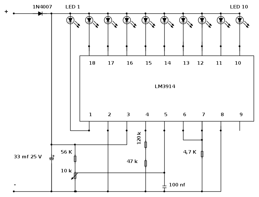

Messaggioda Foto UtenteDITA2462 » 29 lug 2012, 17:50
Se ho ben capito lo schema corretto dovrebbe essere questo:
Se la mia interpretazione dello schema è esatta la luminosità dei LED dovrebbe essere regolata dalla resistenza da 4,7 kohm collegata sui piedini 6 e 7 dell' LM 3914.

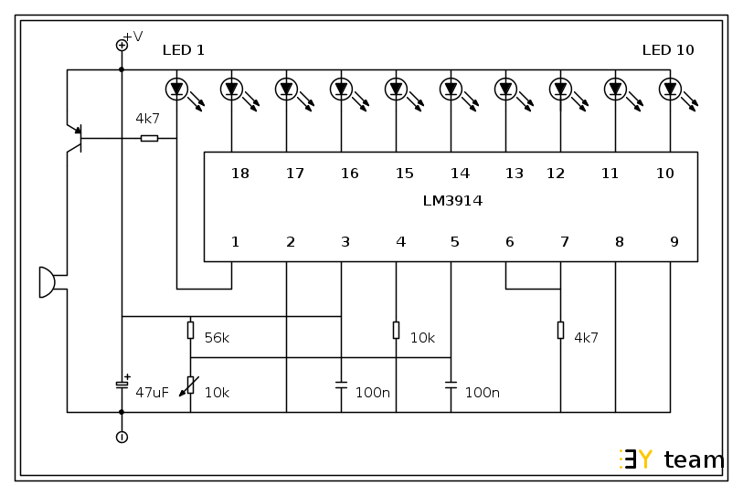

Messaggioda Foto UtenteCandy » 29 lug 2012, 19:43
Ecco lo schema leggermente rivisitato, ma non modificato.
1) Sei sicuro che ti interessa la configurazione a punto luminoso e non a barra?
2) Dove voleva essere il segnale di riferimento nel tuo progetto?

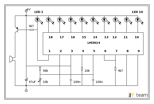

[19] Re: Voltmetro a led con cicalino
Messaggioda Foto UtenteCandy » 29 lug 2012, 20:53
Rileggendo un poco tutto il theread ho forse interpretato il tuo intento.
La configurazione dell'integrato l'ho lasciata per una indicazione a punto e non a barra. Questo ti sarà utile per gestire il buzzer che quindi suonerà solo col LED 1 acceso.
Il partitore non so come lo avevi calcolato e le resistenze in uscita al terminale 4 erano esagerate. Con la mia indicazione e regolando il trimmer, il LED 1 potrai farlo accendere a 10 V ed il LED 10 a 18,2 V circa. I restanto si comporteranno linearmente.
Ho inteso che volevi evitare di alimentare lo LM3914 direttamente dalla stess abatteria da controllare. Come range di tensioni effettivamente può funzionare. Ma la soglia supereiore di 18 V è un limite amche per l'integrato. Limite che penso io non si raggungerà mai, trattandosi di una batteria.
Il buzzer dovrai sceglierlo per funzionare a 12 V circa, dovrà ronzare in modo autonomo.

Messaggioda Foto UtenteDITA2462 » 29 lug 2012, 22:58
L'interpretazione è esatta, va bene la configurazione a punto, il range da 10 a 18 volt con incrementi lineari, ecc. Però ho necessità di chiederti ancora un paio di cose, e cioè:
- cosa cambia se lo alimento con la stessa batteria che voglio controllare?
- il transistor che hai inserito per pilotare il buzzer è un PNP; può andar bene il 2N3906?
- il diodo 1N4007 posso lasciarlo comunque a protezione di eventuali inversioni di polarità?
