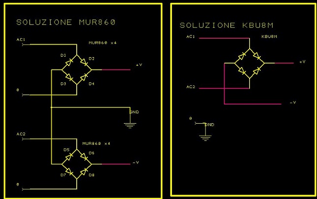

Ti ringrazio. Si, il datasheet riporta 600V - 8A per i MUR860 e 700V - 8A per il KBU8M. Il mio dubbio era legato suprattutto al fatto che con i MUR venivano usati due ponti di 8 diodi (un ponte per ciascun secondario del trafo) mentre con il KBU userei solo quello, con i due secondari del trafo che entrano nello stesso ponte.

Messaggioda Foto UtenteMrJack » 1 ago 2012, 10:13
Praticamente pensavo di sostituire gli 8 MUR860 con un unico ponte KBU8M. Ovviamente nel disegno mancano tutti i cond. e le resistenze.

Ricordati che gli schemi si postano usando FidocadJ e le immagini devono essere ridimensionate per risultare leggibili; questa volta l'ho fatto io.

MrJack ha scritto:Il mio dubbio era legato suprattutto al fatto che con i MUR venivano usati due ponti di 8 diodi (un ponte per ciascun secondario del trafo) mentre con il KBU userei solo quello, con i due secondari del trafo che entrano nello stesso ponte.
In questo caso un solo ponte dovrebbe bastare. In realtà i soli motivi per usare due ponti come nella vecchia situazione sono: 1) rendere l'alimentatore "idiot-prof" rispetto al collegamento dei secondari (che si possono così collegare senza guardare il verso in cui vengono connessi ai ponti); 2) isolare meglio la massa del circuito dagli accoppiamenti capacitivi con la rete elettrica che si avrebbero tramite gli avvolgimenti del trasformatore, cosa che potrebbe compromettere parzialmente l'immunità ai disturbi dell'amplificatore. La prima è comunque più importante, soprattutto quando non si sa chi andrà a montare il circuito (l'alimentatore con un solo ponte funziona lo stesso anche se sbagli a connettere i secondari... ma a mezz'onda anziché a onda intera, cosa di cui non è sempre immediato accorgersene).
