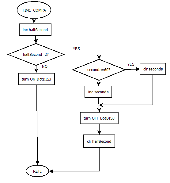

Salve a tutti, volevo realizzare il seguente programma:
Viene visualizzato il passaggio dei secondi su due display 7-segmenti, mente il punto di uno dei display rimane acceso per 1/2 secondo e spento per il successivo;
Il passaggio dei secondi è scandito dal Timer1 in Modalità CTC, quando viene raggiunto il massimo valore viene generato l'interrupt;
Si vuole inoltre che ogni 60 secondi il conteggio si azzeri (viene visualizzato fino a 59)
codice assembly:

TIM1_COMPA:
push temp
in temp,SREG
push temp
;____________
inc halfSecond
cpi halfSecond,2
breq passed1s
sbi PortA,6     ;turn ON DotDIS3
pop temp
out SREG,temp
pop temp
reti
passed1s:
cpi  seconds,60
brne PC+2
clr seconds
cbi PortA,6     ;turn OFF DotDIS3
clr halfSecond
inc seconds
pop temp
out SREG,temp
pop temp
reti

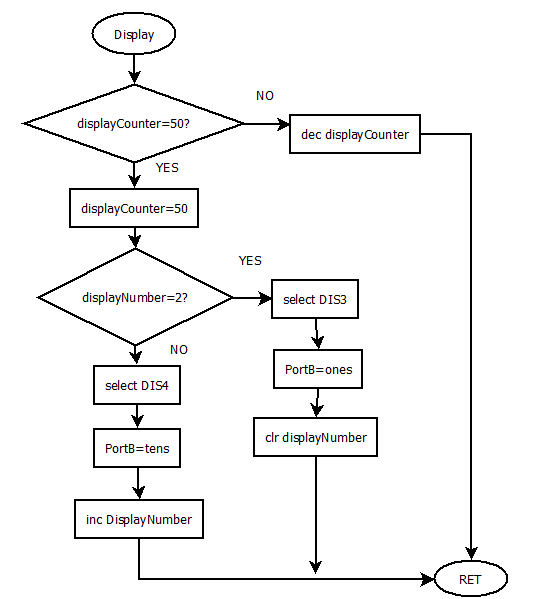

   Display:
     ;NOTE: tens,ones are "digitConvert" of "second"
      ;How made (indirecting address):
         ;"first lap" (after 50 dec), DN=0,DN-2!=0, ZL=18+0=R18(point tens), DN=0+1=1
    ;"second lap" (other 50 dec) DN=1, DN-2!=0 ,ZL=18+1=19( point ones), DN=1+1=2
    ;"third lap" (other 50 dec) DN=2, DN-2=0--> clr DN=0, ZL=18+0 (point again tens)
    dec displayCounter
    breq PC+2
    ret
    ldi displayCounter,50
    cpi displayNumber,2
    brne PC+2  ;if DisplayNumber-2!=0 -->PC+2
    clr displayNumber
     ;indirecting address, Z will point always tens or ones
         ldi ZL,18
    add ZL,displayNumber
    ld temp, Z
    clr ZL
    add ZL,temp
    ld temp,Z
         ;PortB-->Tens-->DIS4 selected(by multiplexing)      PortB-->Ones--->DIS3 selected(by multiplexing)
    out PortB,temp
         inc displayNumber
    ;Multiplexing
         ;NOTE: initial condition DIS3 selected (from initi section)
    in temp,PinC
    lsl temp
    sbrc temp,4
    ldi temp,0b00000100
    ;"fisrt lap" lsl selecting DIS4
    ;"second lap" return to initial condition (selecting DIS3)
    out PortC,temp
    ret

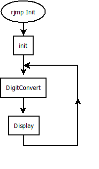

;Main body of program:
Start:
          ;NOTE there is a correct way to access a 16bit I/O register
     ;write: 1st-High byte 2nd-Low byte
     ;read: 1st-Low byte 2nd-High byte
          ldi temp, (1<<CS10)|(1<<CS11)|(1<<WGM12) ;CLK(I/O)/64 and CTC
     out TCCR1B,temp
         ;MaxValue 31250(f=4Hz prs=64)0x7A12 , halfsecond passed
         ldi temp,0x7A
         out OCR1AH,temp
    ldi temp,0x12
         out OCR1AL,temp
     ;Timer/counter1 output compare match A enable interrupt
     ;this interrupt is enabled if Iflag in SREG in set ("sei" enable global interrupt)
     ;and bit4 of TIMSK is set (OCIE1A)
          ldi temp, 1<<OCIE1A
     out TIMSK,temp
Loop:
      rcall DigitConvert
      rcall Display
      rjmp Loop
posto anche il video per far capire cosa non funziona
[url][/url]
per intenderci il DISPLAY4 è quello delle Decine (a SX) mentre il DISPLAY3 è quello delle unità a DX
Come si vede dal video non vengono incrementati le decine, penso sia un problema dovuto al multiplexing poiché ho simulato il programma su AVRstudio e funziona.
Inoltre, Il punto lampeggia, ma è veramente poco luminoso, c'è da dire che le prime volte che ho provato il programma l'intensità luminosa era la stessa dei segmenti, poi ho modificato alcune cose, salvato, ed ora è cosi, non è il display perché ho provato a scambiarli e non cambia nulla, cosa potrebbe essere?

Messaggioda Foto Utentedarkweader » 1 ago 2012, 20:43
ho notato molte cose che sono sicuramente non utili al tuo scopo (ad esempio la dichiarazione di porte come ingressi per pulsanti inutilizzate)
perché inizialmente era un programma più ampio ma mi dava ulteriori problemi e mi sono limitato al conteggio dei secondi.
e un non poco arzigogolato modo di comandare i display in multiplexing.
mi sembra abbastanza semplice, è fatto in modo da poter utilizzare la routine del display per più scopi, utilizza il registro displayNumber (che chiamerò DN), e lo shift register "lsl".
Il fatto di decrementare 50 (ma il numero dipende dal codice, ma lo analizziamo dopo),è fatto per non dover usare un Timer/Counter per mantenere acceso un tot di tempo un display.
Suponiamo di avere 4 display, quattro registri decineSx (DIS4), unitaSx(DIS3), decineDx(DIS2), unitaDx(DIS1), quando DN=0
l'indirizzamento indiretto manda in uscita il contenuto di "decineSx" (lsl shifta dalla condizione iniziale, ovvero è selezionato il display delle unitaSx, il DIS3, selezionando il DIS4);
quindi abbiamo DIS4 acceso e visualizziamo decineSx,
DIS3, unitaSx
DIS2, decineDx
DIS1, unitaDx
forse l'unica cosa si potrebbe migliorare l'ordine dei registri, e non partire accendendo il 4° display,
in questo modo se prima della routine display posso: chiamare "DigitConvert" per convertire un numero decimale ("seconds") in unità e decine, altrimenti se voglio far apparire una scritta che non dipenda dallo scorrere del tempo, basta assegnare ai registri decine e unità il valore voluto.
ma non capisco ad esempio quell'aggiungere 10 e togliere 10
con assembler non sono ancora molto "sciolto", quell'aggiungere 10 e togliere 10 serve alla routine di conversione per dividere un numero decimale in due registri delle unità e delle decine, forse è un passaggio superfluo, poiché ho ridotto il codice, che ho trovato che permetteva di convertire anche le centinaia,
comunque funziona...devo controllarlo meglio
Il fatto di decrementare displayCounter50 volte, allora la routine display volevo metterla nel loop principale, e appunto non volevo chiamarla tramite un interrupt su un timer per temporizzare l'accensione dei display poiché il Timer0 potrebbe servirmi in seguito per altro e non volevo complicarmi poi la vita.
Praticamente prima di arrivare a richiamare la routine display, verranno eseguite un certo numero di righe di codice, finché però la routine non viene richiamatà per 50 volte, rimarrà acceso un display, poi viene selezionato il display seguente con il rispettivo numero da visualizzare, e fino alle 50 successive decrementazioni rimarrà acceso,
quindi: (n°istruzioni_prima_della_chiamata) X (N=50) significa che per tot istruzioni rimane acceso un display
quini in base a questo N posso determinare il tempo per cui rimane acceso un display, ovviamente questa idea era per il codice finale, dove comunque ci sono un certo numero di istruzioni.
