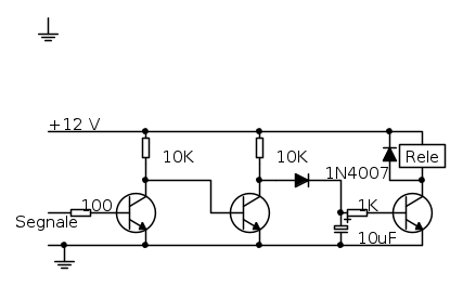

Io ho un videocitofono Urmet 2go a 2 fili, il quale presenta 2 morsetti S+ e S- al quale è possibile collegare una suoneria aggiuntiva URMET anche wireless come ad esempio il kit 4311/701, peccato che non riesca a reperirla, né nella mia zona né tantomeno online.
Così ho comprato un campanello Wifi al primo brico che ho trovato, e ho smontato il pulsante di comando, ho tirato fuori 2 fili per l alimentazione 12V così da non dover ogni tot mesi sostituire la batteria (ho collegato un alimentatore) e 2 fili per il pulsante, in modo da collegare un relè per far la chiusura e far sì che giù in cantina suoni il ricevente.
Ho costruito un circuitino come quello in questo topic suggerito da " g.schgor " ho collegato per l alimentazione 12V l' alimentatore utilizzato per alimentare il trasmettitore, e all'ingresso del segnale ho collegato il morsetto S+ del URMET mettendo S- a Massa, ma sfortunatamente il segnale è troppo basso e il circuito non ce la fa a pilotare il relè, con 0.65 V / 0.7 volt V commuta (provato con alimentatore da banco), ma io invece mi trovo un 0.38v V circa e di conseguenza la bobina del relè non si eccita se si suona il campanello.
schema by Foto Utenteg.schgor dal topic
Come posso fare ? Avete qualche idea ?
Grazie mille
Alberto

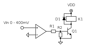

per quanto riguarda il tuo problema, potresti provare a costruire un circuitino utilizzando un aplificatore operazionale utilizzandolo come comparatore, e collegare l'uscita ad un transistor che pilota un relè...

Un LM358 dovrebbe andar bene per il tuo scopo.

scusa l ignoranza, come calcolo i valori delle resistenze .. ? sono proprio una capra..

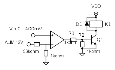

Messaggioda Foto UtenteIsidoroKZ » 1 ago 2012, 19:15
gohan ha scritto:Un LM358 dovrebbe andar bene per il tuo scopo.
Ma non quel circuito, che non ha una soglia. Mi lascia molto perplesso che l'uscita sia solo 0.38V, potrebbe essere un'onda quadra con duty cycle basso, oppure un'uscita a collettore aperto.
SE, e sottolineo SE l'uscita e` veramente un segnale in continua da 0.38V (ma la cosa non ha nessun senso), allora il circuito dovrebbe essere modificato in questo modo:

Messaggioda Foto Utenteelektorplus » 1 ago 2012, 21:04
Invece della resistenza da 1k la metterei da 680 Ohm
Inoltre sarebbe meglio mettere una resistenza di pull-down sull'ingresso + dell'operazionale

Ci sono tre resistenze da 1kohm: quale delle tre? Ottenendo quale vantaggio?
