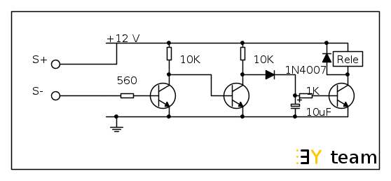

Comandare un relè con 0.4 V

Messaggioda Foto Utenteelektorplus » 1 ago 2012, 22:02
IsidoroKZ ha scritto:Ci sono tre resistenze da 1kohm: quale delle tre? Ottenendo quale vantaggio?
La resistenza di pull-down per porre sicuramente a 0V l'ingresso qualora quest'ultimo non fosse a 0.38V
Sostituirei la resistenza da 1k del pin - dell'operazionale con una da 680 oppure da 820 ohm in modo da poter prendere il valore medio del segnale di ingresso come comparazione.
Mi spiego meglio, da quanto dici, il segnale di ingresso dovrebbe avere un picco massimo di 0.38-0.40V e 0V come minimo.
Quindi, il valore medio di tale tensione è 0.17-0.20V
Secondo il valore resistivo postato dall'utente precendente la tensione di riferimento risultava essere 0.21. Io l'ho portata a 0.17V.
Non conoscendo la tua applicazione, in questo modo, prevedo variazioni di tempertura garantendo un range di rilevazione sempre corretto e preciso.
Tuttavia questa è una mia osservazione, caratteristiche di cui tengo sempre conto. Ovviamente sei libero di fare come l'utente precedentemente ti ha consigliato. Ripeto, è solo una mia precisazione e pignoleria, che però spesso ritorna essere utile.
Saluti e Buon lavoro

Messaggioda Foto UtenteCandy » 1 ago 2012, 22:11
Foto UtenteIsidoroKZ non ha bisogno di avvocati, però devo dire che il suo ultimo schema era più che altro rivolto a [user]gohan[/user], per fargli vedere che la sua soluzione era incompleta, non funzionante.
Come professionista Foto UtenteIsidoroKZ ha già espresso in [7] che il valore individuato dall'utente di 0,38 V non ha alcun senso. Posizione ampiamente condivisa.
Io arrivo tarti sull'argomento, ma avrei unicamente voluto scrivere: 0.38 V non hanno alcun senso. Che misure sono state fatte? A quali condizioni? Magari i cento ohm di impedenza del circuito realizzato sono "tanto" pochini...

Messaggioda Foto UtenteIsidoroKZ » 1 ago 2012, 22:15
Si`, e` vero, ti metti giusto al centro dell'escursione (ammesso che sia vera, non mi convince). Ero rimasto sugli 0.4V del titolo e avevo fatto i conti a mente.
Chissa` che razza di circuito c'e` in uscita. Si accettano scommesse se e` un open collector, allora gli 0.4V ci sono quando il transistore e` acceso. Oppure un segnale a onda quadra, oppure ancora il multimetro non funziona.

Messaggioda Foto Utentesimo85 » 1 ago 2012, 22:16
Diciamo che l'OP dovrebbe specificare meglio che tipo di segnale e da quale sorgente arriva.

Messaggioda Foto Utentecarloc » 1 ago 2012, 22:23
...per me è un open collector :D
Anche il produttore non è che sarà proprio masochista :mrgreen: comunque basta il tester in "prova diodi" per sincerarsene...

Messaggioda Foto UtenteCandy » 1 ago 2012, 22:56
Sullo schemario Urmet vedo due soluzioni di collegamento S+ S- che mi fanno tanto pensare sia un contatto pulito. Statico o relè non è chiaro. Probabilmente statico, con fotoaccoppiatore. visto che è importante la polarizzazione.
Tenterei questa strada:

Messaggioda Foto Utenteberto10 » 2 ago 2012, 7:53
Grazie per i vari intervemti, io purtroppo non ho un oscilloscopio e l unica cosa che ho fatto è mettermi in parallelo sui morsetti S+ e S- dell'uscita del citofono col multimetro, e ogni volta che suonavo, vedevo per 3 / 4 secondi il multimetro(digitale tektronix) a 0.38 V tutto li e poi tornava a 0.
Ora se quel segnale sia un onda quadra o meno non so come poterlo verificare..

Messaggioda Foto Utentecarloc » 2 ago 2012, 8:00
Prova con il tester in provadiodi...
rosso su S+, nero su S-
senza suonare ti dovrebbe dare "aperto"
mentre suoni ti dovrebbe leggere 100...200 circa
Anzi no, prima prova a misurare in VAC che non si sà mai....
