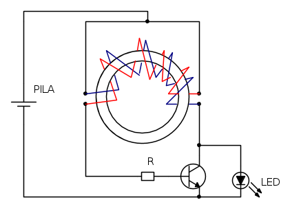

Ciao Candy ti rigrazio per i consigli e mi scuso anche per la non chiarezza del testo :oops: comunque ho seguito il circuito alla lettera riprovato ore per ore ma non va ho provato anche con un altro toroide di dimensione più grandi ma lo stesso risultato.Quallè potrebbe essere il problema?

[15] Re: Ladro di joule quanti led può accendere?
Messaggioda Foto UtenteBrunoValente » 30 lug 2012, 21:34
Intanto che rispondi a Foto UtenteCandy ti faccio vedere come va montato praticamente
sei sicuro di aver avvolto l'induttore rispettando il verso degli avvolgimenti come nel disegno?

[16] Re:Un altro problema
Messaggioda Foto UtenteGianniTDA2050 » 2 ago 2012, 20:22
Ciao a tutti vi ringrazio per tutte le risposte date ma purtroppo oggi e uscito allo scoperto un altro problema ieri dopo svariati tentativi non riuscii a far funzionare il circuito del ladro allora decisi si sciogliere e rifare il toroide e una volta fatto e montato magicamente il circuito funziona e riuscii ad accenderne ben 7 led visto che era una prova e si fecce tardi smontai tutto e il giorno dopo cioè oggi lo rimontato come era ieri ma purtroppo non funziona di nuovo quale potrebbe essere il problema?
