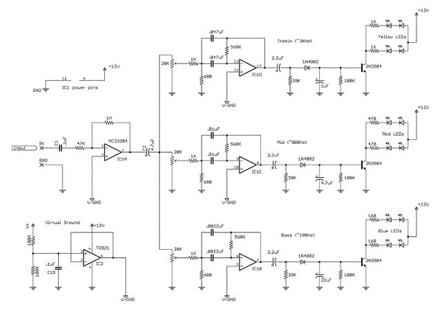

Questo è ottimo.
Tramite filtri "separa" le frequenze alte - medie - basse e accende differenti LED.

elektorplus ha scritto:Questo è ottimo.
E' rimasta tagliata l'immagine:
elektorplus
15 3 - Messaggi: 17
- Iscritto il: 25 feb 2012, 15:19
Le immagini caricale su questo portale e poi inseriscile nel testo (bottone Invia Allegato in basso sotto la finestra di composizione messaggi).
Le scritte treble e bass sono invertite, le frequenze non mi sembrano proprio quelle indicate, i bassi sembrano centrati a 200Hz circa, gli acuti a 5kHz e il Q e` decisamente molto elevato (oltre 15) e gli operazionali possono avere problemi se non sono un po' veloci, specie il treble.
