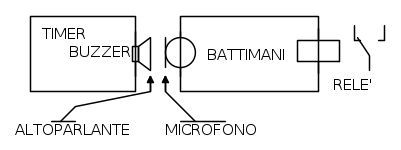

Una idea potrebbe essere quella di usare un battimani, con in uscita un relè.
Per capirci meglio una cosa così:

@mrc: bella idea il battimani, ma vorrei evitare che si attivi per rumori esterni presenti nell'ambiente! :-|
