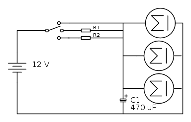

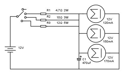

Avrei 2 domande per gli esperti del forum riguardanti i due schemi allegati:
1) Gli schemi che ho disegnato sono corretti?
2) Se gli schemi vanno bene, i valori che ho calcolato per le resistenze sono adeguati (soprattutto quelli della versione 2)?
Ho provato le ventole in parallelo collegandole con i 5V di una porta USB, si avviano ma non girano abbastanza velocemente per creare un flusso d'aria sufficiente.
Quindi pensavo, visto che sono riuscito a recuperare un alimentatore da 12V e 500mA, di utilizzare i seguenti valori: 10, 8, 6V.

Non mi è chiaro come tu sia giunto ai valori dello schema postato.
Per intanto: le tavole della legge di EY prevedono che gli schemi siano fatti in FidocadJ.
Seconda cosa: i tre motori molto verosimilmente non hanno caratteristica lineare e, quindi, se non lo hai detto al simulatore con cui hai fatti i calcoli, questi sono erronei. Tuttavia, se vuoi realmente fare le cose in modo semplice, la tua soluzione potrebbe in parte funzionare, ma il valore di resistenza sarà da cercare in modo empirico e non è detto che il compoprtamento delle singole ventole sia sempre lo stesso.
Quale valore debbano avere le due resistenze sarà da stabilirsi sperimentalmente. Non omottere il condensatore C1.

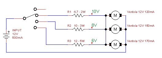

Il simulatore che ho usato per calcolare le resistenze è ben conscio delle differenze di assobimento dei 3 motori, è solo po'... arrugginito sulle formule e sui metodi per risolverle.
I calcoli che ho usato sono semplici:
Somma degli Ampere dei 3 motori (0,120+0,150+0,170=0,440mA)
Poi ricavo la resistenza con la formula R=V/I e la potenza P=V*I
Per i 10V: R=(12-10)/0,440=4,5 Ohm;
P=(12-10)*0,440=0,88 W
Per gli 8V: R=(12-8)/0,440=9 Ohm;
P=(12-8)*0,440=1,76 W
Per i 6V: R=(12-6)/0,440=13,6 Ohm;
P=(12-6)*0,440=2,64 W
Per finire, controllando su una tabella i valori standard, ho trovato le resistenze che più si avvicinano ai valori calcolati e raddoppiato la potenza (tanto per andare sul sicuro): 4,7 Ohm e 2W, 10 Ohm 3W e 12 Ohm 5W.

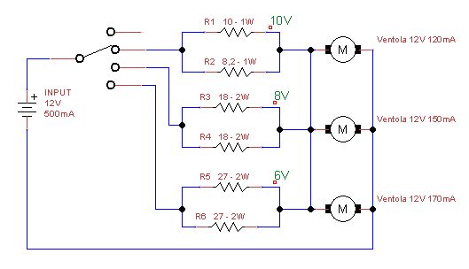

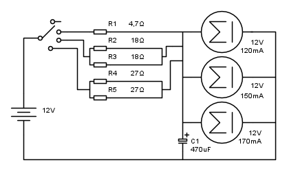

Per quanto riguarda lo schema 2 (nuova versione) non ho fatto altro che sostituire le resistenze da 3W e 5W con 2 resistenze in parallelo, calcolate con la formula Req=(R1*R2)/(R1+R2).
(18*18)/(18+18)=9 Ohm e (27*27)/(27+27)=13,5 Ohm.
Valori più vicini a quelli che avevo calcolato in precedenza.

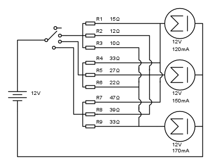

E se facessi una cosa del genere, cioè una resistenza per ogni motore e per ogni step di tensione?
Anche se l'avessero, e non ci credo, il valore di corrente usato ha senso solo un un unico punto di lavoro.
Applicando una resistenza in serie non è nemmeno più possibile sapere che corrente media assorbiranno.
No ho altra alternativa, provo il buon vecchio metodo empirico.
Se non faccio esplodere tutto, appena acquisto un po' di materiale e faccio i test, posterò i risultati.
