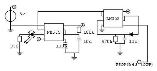

Messaggioda Foto UtentematteoDL » 10 ago 2012, 2:40
Ciao non sapevo che fare e visto che avevo tutti i componenti ho provato a improvvisare un circuitino di ricezione:
Ho dimensionato approssimativamente, non so quanta precisione ti serva, e forse ho abusato degli inseguitori di tensione.
Con i valori messi il led si dovrebbe accendere quando si riceve il fascio a 40kHz per più di circa 5 secondi e resta acceso per due secondi dopo la fine della ricezione.
L'ho testato con valori leggermente diversi (si accende dopo 2,4ms, siccome il fucile da laser tag che ho costruito ha quell'impulso di massima durata) e funziona.

[5] Re: Simulazione di un Designatore Laser
Messaggioda Foto UtenteSnake165 » 14 ago 2012, 10:59
grazie 1000! fa proprio al caso mio, attualmente non mi serve tanta precisione.
il problema ora e' il trasmettitore con la frequenza a 40kHz, e sinceramente non so dove andarlo a pescare!
