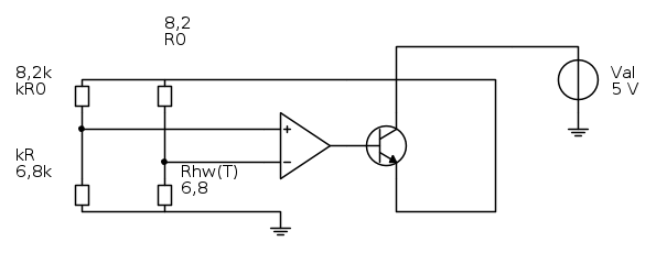

Buongiorno a tutti.
Il mio problema, riferendomi allo schema allegato (già postato in un'altra discussione) è quello di amplificare la corrente in uscita dall'operazionale in modo che il ponte di Wheatstone sia alimentato fino a 278 mA.
Lo schema si riferisce a un sensore MAF di cui riporto la teoria al presente link (la password è 1234567890) http://www.file-pdf.it/2012/08/16/sensore-maf-1/.
Verso quale BJT commerciale ci si deve orientare?
Come può/deve essere collegato il transistore BJT rispetto all'operazionale? Come lo collego io può funzionare? Sbaglio o per amplificare deve lavorare in regione attiva? Grazie.
Ecco lo schema in FidoCadJ.
