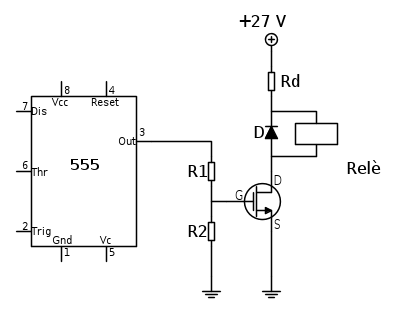

Ciao a tutti, volevo chiedervi un consiglio, devo alimentare una bobina a 27 volt, e comandare l'accensione ad intermittenza tramite un ne555 in modalità astabile. Come posso far si che al mio mosfet arrivino 27 volt se il 555 viene alimentato fino a 12 o 14 non ricordo ?
Potrei utilizzare un relè ?

Puoianche usare il mosfet, anzi meglio. La tensione di Vgs non ha nulla a che vedere col la tensione Vds. Quindi alimenti la logica alla tensione convenzionale di 12 V, o cosa vuoi, ed il circuito drain source alla tensione di prova dal solenoide. Ovviamente il mosfet deve essere scelto per i parametri di lavoro corretti, ed il solenoide deve avere un diodo di spegnimento.

ok però ciò che mi sfugge è come collegare il piedino 3 al mosfet, uso un irf540.

Direi che una cosa del genere per iniziare a buttar giu' qualcosa potrebbe andare:
D : Diodo al silicio tipo 1N400x
Rd : Da calcolare in base a quanta corrente deve assorbire la bobina, circa \frac{27 - V_{DS}}{I_{bobina}}
R1 e R2 partitore per la tensione di soglia, che dipende a quanto alimenti il 555 e dalla tensione di soglia del MOS stesso... direi che R_1=R_2=10k \Omega potrebbe essere un inizio (12 V dal 555, ne diamo meta' alla soglia), con R1+R2 in modo che la porta del 555 non venga caricata troppo (un paio di mA andranno bene).

Ho qualche dubbio. Quei 10k mi sembrano tanto per R1 ed R2. Molto meglio 1k. Il 555 non ne patisce ed il gate si carica e scarica più rapidamente, risultando meno calore sul mosfet durante le commutazioni.

rusty ha scritto:Rd : Da calcolare in base a quanta corrente deve assorbire la bobina, circa \frac{27 - V_{DS}}{I_{bobina}}
Questo mi pare vada bene solo se la bobina ha resistenza nulla. Di solito le bobine che devono lavorare in continua hanno una resistenza fatta apposta per essere alimentate in tensione e assorbire la corrente che serva. Un rele` in continua non ha bisogno di nessuna resistenza in serie all'avvolgimento.
Il partitore sul gate non lo metterei proprio. Se il 555 e` alimentato a 12V, per ben che vada sul gate arrivano 6V, e l'IRF540 non e` un MOS logic level!
Foto UtenteRedEvil1991 quali sono le caratteristiche della bobina che vuoi usare? E` un rele`?
