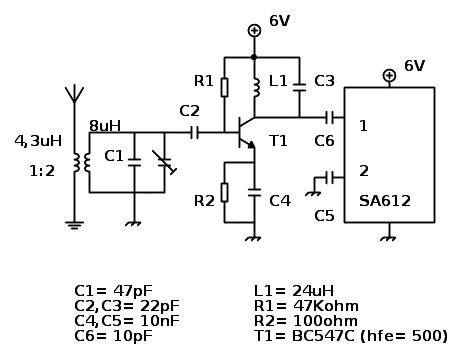

Questo il quadro clinico generale :D ora è meglio entra nel dettaglio, come promesso pubblicherò dapprima gli schemi dei singoli blocchi funzionali uno alla volta.
chiedo di indicarmi possibili ottimizzazioni(senza stravolgere troppo il circuito perché i componenti che ho a disposizione sono pochi )
:::SINTONIA E PRE-AMPLIFICAZIONE RF:::
il problema di questo stadio dovrebbe essere la selettività
l'ho montato su basetta millefori
Foto Utente5n4k3

[5] Re: Ricevitore Banda 7 - 7.35 MHz
Messaggioda Foto Utente5n4k3 » 21 ago 2012, 12:43
Non c'è proprio nessuno che mi indica cosa c'è di sbagliato?

[6] Re: Ricevitore Banda 7 - 7.35 MHz
Messaggioda Foto Utentepinowski » 22 ago 2012, 1:09
Non meravigliarti se pochi ti rispondono, nel primo post scrivevi di una supereterodina, ma vedendo lo schema, anche se incompleto, penso tu abbia realizzato un RX a conversione diretta, ovvero all'uscita del SA612 usato come mixer, ti ritrovi il segnale di bassa frequenza risultato dell'eterodinaggio del segnale entrante con quello del tuo VFO.
Se le cose stanno così, la selettività non è data dai cicuiti risonanti del tuo preamplificatore, e che comunque per il momento può darti solo problemi.
Se hai la disponibilità di un'antenna esterna, il massimo sarebbe un dipolo ma va bene anche un filo di circa 10 metri di lunghezza, l'amplificatore non ti serve, basta curare bene il circuito di sintonia di ingresso, non so come sia stato realizzato, ma un induttanza di 8uH risuona a 7MHz con una capacità in parallelo di circa 60-65 pF; tenendo conto delle capacità parassite penso che il condensatore da 47pF vada bene sempre che il compensatore sia da 20-22pF e con una capacità minima la più bassa possibile.
La selettività, cioè la capacità di separare segnali molto vicini e usando un ricevitore a conversione diretta, la puoi ottenere montando all'uscita del mixer dei filtri passa banda in bassa frequenza (audio) che puoi realizzare con degli operazionali, per la telegrafia generalmente si usa un filtro passabanda largo 500Hz, per la radioduiffusione invece da 3 o 4 kHz. In questo caso si può parlare di passabasso.
Queste sono indicazioni di massima, per i particolari realizzativi trovi una marea di materiale nelle riviste specializzate e sopratutto in rete.

[7] Re: Ricevitore Banda 7 - 7.35 MHz
Messaggioda Foto Utente5n4k3 » 22 ago 2012, 13:04
chiedo scusa per l'imprecisione ma devo aver fatto confusione tra eterodina e superetrodina (sto ancora imparando :D )
Quindi se ho capito bene con una buona antenna potrei evitare l'amplificazione del segnale RF prima del mixer?
non ho pubblicato tutto lo schema perché volevo analizzarlo a blocchi comunque l'amplificatore e i filtri in banda audio con gli OP li ho realizzati e funzionano bene (rumore termico di fondo a parte)
ti ringrazio per la risposta

[8] Re: Ricevitore Banda 7 - 7.35 MHz
Messaggioda Foto Utentepinowski » 22 ago 2012, 22:51
5n4k3 ha scritto:Quindi se ho capito bene con una buona antenna potrei evitare l'amplificazione del segnale RF prima del mixer?
Un' antenna è il migliore "amplificatore" che esista... :-)
Se il segnale che vuoi ascoltare non c'é a causa della scarsa efficienza del solito stilo interno, puoi amplificare quanto vuoi che ascolterai solamente "rumore", se il preamplificatore lo colleghi ad un'antenna efficiente, come può essere un dipolo calcolato per la banda che ti interessa, rischi di sovraccaricare gli stadi che seguono, considera che con questo tipo di ricevitore non hai un controllo automatico di guadagno e solitamente si ovvia a questo inconveniente attenuando il segnale in ingresso tramite un potenziometro inserito direttamente sull'ingresso dell'antenna nel ricevitore :!: e questo anche senza preamplificatore...
Ecco perché nel post precedente ho scritto che il preamplificatore, in questo stadio di sviluppo, può darti solo problemi; una volta che il tutto funziona, puoi provare a divertirti e sperimentare cosa succede, la maggior parte delle volte si verificano autooscillazioni a go-go... :D

[9] Re: Ricevitore Banda 7 - 7.35 MHz
Messaggioda Foto Utente5n4k3 » 23 ago 2012, 21:29
WOW
Ho passato tanto di quel tempo a capire come amplificare decentemente un segnale RF e grazie al tuo consiglio ho finalmente messo assieme un ricevitore funzionante(non ho ancora un filo di 10 m ma con quel poco che ho sono riuscito a sentire chiaramente un radioamatore di Roma da Bergamo :D ).
Certo, il VFO è un po’ troppo sensibile,l'audio un po’ troppo rumoroso (quando non c'è nessuna stazione)e la sera ho una radio inglese-cinese che si sovrappone su tutta la banda a ondate ma
ora ho finalmente una base(da migliorare) su cui lavorare per apprendere qualcosina sull'elettronica in RF,
grazie ancora :ok:
