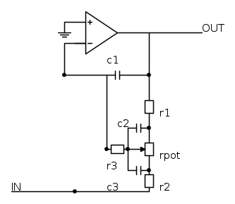

ciao
chi mi sa ricavare la f.d.t. di questo circuito quando la freccia del potenziometro è posizionata "su"?
io ho trovato questa:
fdt= (r1+c1)/{[(c2+c3)//rpot]+r2}
r3 nn l'ho considerata perche va a sommarsi all'impedenza"infinita" dell'ingresso dell'opamp

Ciao,
senza fare nessun calcolo, ho qualche dubbio su quello che scrivi... al numeratore sommi la resistenza R1 con C1? Dimensionalmente non può funzionare.
P.S. per le equazioni, prova ad usare LaTeX.

Messaggioda Foto Utentematxx » 22 ago 2012, 19:41
c1,c2,c3 sono intesi come reattanze cioe 1/(jwc) .Ora verifico comunque grazie

Messaggioda Foto Utentematxx » 22 ago 2012, 19:58
quello che ottengo è questo:
(r1*jwc3+1)*[rp1(jwc2+jwc1)+1] / jwc3{rp1 +r2[rp1(jwc2+jwc1)+1]}

Messaggioda Foto UtenteIsidoroKZ » 22 ago 2012, 20:25
R3 entra nei conti perche' l'impedenza che vede verso l'operazionale non e` infinita, c'e` C1 che complica le cose.

Messaggioda Foto Utentematxx » 22 ago 2012, 20:30
IsidoroKZ ha scritto:R3 entra nei conti perche' l'impedenza che vede verso l'operazionale non e` infinita, c'e` C1 che complica le cose
capito, ora riprovo a calcolarla comunque grazie

Messaggioda Foto Utentematxx » 22 ago 2012, 20:39
RenzoDF ha scritto:"freccia" ..."su"...?
intendevo dire il fondo corsa del potenziometro !

Messaggioda Foto Utentematxx » 22 ago 2012, 20:44
può essere cosi la fdt?
r3//(c1+r1)/[(c2+c3)//rpot+r2+r3]
anche qui c1,c2,c3 sn da intendersi cm reattanze
