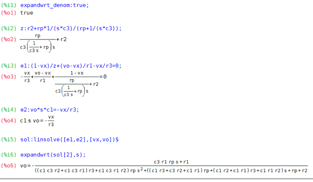

prendo il potenziometro, ruoto complettamente la manopola fino a fondo corsa,tutto ciò nel circuito corrisponde alla frecia spostata in alto, ho scritto questo perché a seconda della posizione della manopola del pot cambia la funzione di trasferimento, nel caso del circuito in questione si ha attenuazione o amplificazione.
Lo so che è una terminologia del cavolo ma è quella che c'è scritta nel testo dell'esercizio nn l'ho inventata io!

Messaggioda Foto UtenteRenzoDF » 22 ago 2012, 22:41
matxx ha scritto:... tutto ciò nel circuito corrisponde alla frecia spostata in alto
Se il cursore del potenziometro si trova nella sua posizione estrema superiore, direi che C2 è cortocircuitata, come può comparire nella FdT?

[17] Re: ricavare la funzione di trasferimento di un circuito
Messaggioda Foto Utentematxx » 22 ago 2012, 23:21
ok, io sto facendo cosi:
da quello ke ho capito questo circuito si riduce ad un amplificatore invertente dv la fdt e uguale a -vo/vi =-r2/r1.
la mia r1 per cm l'ho calcolata io e uguale a r2+c3//rpot+r3+ c1 (qui ho un dubbio su c1)
per quanto riguarda r2 questa e uguale a r3//r1+c1.
da qui sostituendo sostituendo a r2/r1 i valori che ho scritto nelle 2 righe precedenti ottengo la ftd dei post precedenti.
ripeto non sn per nulla sicuro che sia giusto! però più di cosi nn saprei fare

[18] Re: ricavare la funzione di trasferimento di un circuito
Messaggioda Foto UtenteRenzoDF » 23 ago 2012, 7:20
matxx ha scritto:...da quello che ho capito questo circuito si riduce ad un amplificatore invertente dv la fdt e uguale a -vo/vi =-r2/r1.
Direi che stai sbagliando, io partirei da questa configurazione semplificata
con
Z=R_{2}+R_{p}||\frac{1}{sC_{3}}
e risolverei per esempio usando i potenziali nodali; se vuoi provare a scrivere le due KCL necessarie per la soluzione (al nodo Vx e al morsetto invertente dell'operazionale) poi controlliamo.
[19] Re: ricavare la funzione di trasferimento di un circuito
Messaggioda Foto UtenteRenzoDF » 24 ago 2012, 15:50
Visto che il thread sembra "morto", ho provato a farmi dare una mano da Maxima per i calcoli; dopo averle dato in pasto le due KCL ecco la sua risposta per la tensione d'uscita vo corrispondente ad una vi unitaria,
... ovvero per la funzione di trasferimento cercata.
