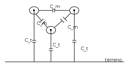

Buonasera!
Vi riporto questa pagina dalle dispense:
Si consideri un sistema trifase di conduttori aerei, ciascuno ubicato a distanza H_i dalla superficie del terreno. Ogni conduttore eroga una corrente capacitiva totale data dalla somma della corrente capacitiva che si dirige verso il terreno e di quella che si muove verso gli altri due conduttori. Responsabile della prima è la capacità C_t che ogni conduttore ha rispetto al terreno(sottoposta alla tensione di fase E del sistema ), responsabile delle seconde è la capacità C_m che ogni conduttore ha rispetto a ciascuno degli altri due conduttori(sottoposta alla tensione concatenata Vdel sistema)
Analizzando il sistema di figura la corrente capacitiva totale erogata dal conduttore, ad esempio 1 è data da:
I_1_t_o_t_a_l_e=iwC_tE_1+iwC_mV_1_2+iwC_mV_1_3
poi facendo alcuni passaggi gli viene fuori I_1_t_o_t_a_l_e=iw(C_t+3C_m)E_1=iwC_sE_1
e poi scrive
Ricavando con i metodi dell'elettrotecnica le espressioni di C_m e C_t per tre conduttori di raggio r_o posti a distanza mutua uguale D_m è possibile ottenere l'espressione approssimata della capacità di servizio c_s per unità di lunghezza data da: c_s=2\pi\epsilon_o/ln(D_m/r_c)
Vorrei sapere quali sono questi "metodi dell'elettrotecnica" per ricavare C_m e C_t
Grazie dell'attenzione

Il problema può essere affrontato in diversi modi, con diverso livello di rigore, ed il discorso sarebbe lungo, ad ogni modo le capacità (sotto particolari ipotesi semplificative) possono essere calcolate usando il principio delle immagini, vedi per es.
http://www.unirc.it/documentazione/mate ... _13020.pdf
"intorno" a pagina 22 del seguente pdf

Per i dettagli sul calcolo dalla capacità attraverso il metodo delle immagini vedi per esempio queste dieci pagine estratte dal Modern Power System Analysis di D. P. Kothari, I. J. Nagrath,
http://www.speedyshare.com/2qW7C/cap-lin.pdf
