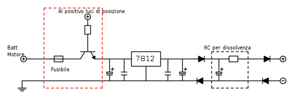

L'accensione del circuito non la farei un questo modo:
Questa soluzione garantisce in uscita solo una tensione inferiore a quella di controllo: se alla base del transistor arrivano 11 V, in uscita dal trasnsistor ti ritroverai con 10 V circa. E' un doppio problema, sia per il circuito a valle, sia per l'energia dissipata. Con i transistor BJT come interruttore meglio lavorare ad emitter comune.

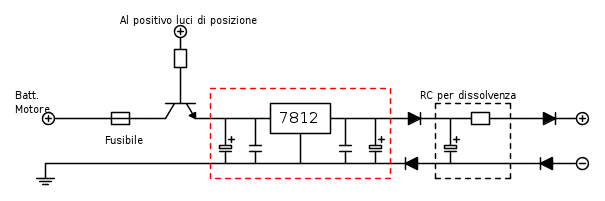

Parimenti lo stabilizzatore di tensione:
Questo presuppone che a monte del regolatore siano garantiti almeno 14V, sempre, che, con i problemi del punto precedente, vorrebbe dire avere una alimentazione a 15V e più. Fin qui è tutto da rifare.

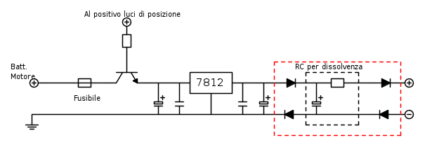

In ultimo, per ora, tutti questi diodi condensatori e resistenze per la dissolvenza:
Non servono a nulla. La dissolvenza con componennti non lineari, come i LED, la ottieni solo con dei circuiti PWM e delle rampe di controllo. Quello che hai fatti tu o non fa nessuna dissolvenza, ma solo ingombro, o fa scoppiare tutto perché avresti messo una capacità tanto grande da risultare un corto circuito per i componenti a monte.

Concordo l'osservazione sui diodi, ma i primi due servono a non far tornare la tensione del circuito RC sullo stabilizzatore (se ciò non rappresenta un problema li elimino), mentre i secondi sono contro l'inversione di polarità che, a questo punto, pensandoci non ha neanche senso.
L'effetto che voglio ottenere è una dissolvenza quando spengo la moto, qualora mi trovassi in posti un po' bui.
La tensione l'ho misurata dal connettore delle luci di posizione e da 12V a motore spento e 14V a motore acceso in accelerazione, ma credo sia opportuno misurarla dai poli della batterie dato che è da li che devo prelevare la corrente.

Candy, ti ringrazio per i preziosi commenti, comunque il circuito, fatta eccezione la parte del transistor, l'ho testato e funziona anche con 12V in entrata, anche se, come giustamente dici, l'integrato richiede 14V.
Riguardo i led ho ottenuto l'effetto dissolvenza, solo che alcuni poi restano accesi, anche se quasi impercettibilmente.

Avrei voluto utilizzare il transistor per far accendere le luci quando giro la chiave.
