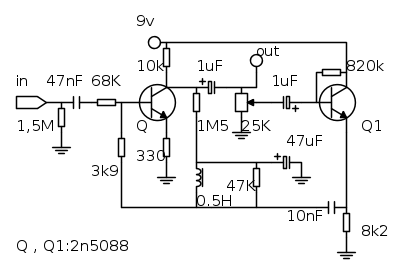

L'induttanza si usa per realizzare un effetto chiamato wahwah... è un circuito più o meno complesso che,messo tra chitarra e amplificatore produce(grazie all'induttore) un suono che tutti i chitarristi amano...

L'induttore che hai fotografato sembra avere un bel traferro: questo vuol dire che non satura e che l'induttanza e` relativamente bassa, direi dell'ordine dei millihenry.
Se vuoi salire di induttanza e riuscire a farla saturare, e` necessario eliminare o come minimo ridurre di parecchio il traferro, che e` lo spazio non magnetico fra i due mezzi nuclei.
Io mi immaginavo un filtro passa banda ad una frequenza centrale variabile.
Ma la corrente continua saturando il nucleo della induttanza cambia il suo valore. Anche cosi si potrebbe ottenere un filtro passa banda ad una frequenza centrale variabile.
Lelettrico ha scritto:... ma il suono caratteristico era in gran parte dato dalla caratteristica di saturazione dell'induttore. Certi schemi avevano la possibilita' di far circolare una corrente continua proprio per generare questa particolare distorsione ...

IsidoroKZ ha scritto:Se vuoi salire di induttanza e riuscire a farla saturare, e` necessario eliminare o come minimo ridurre di parecchio il traferro, che e` lo spazio non magnetico fra i due mezzi nuclei.
Stringere tra due lamine metalliche munite di viti e dadi i due mezzi nuclei potrebbe aiutare a diminuire il traferro? Oppure si usano metodi meno "rusty-ci" tipo immergerlo in qualche resina? Mi interessererebbero i metodi che sia adottano normalmente per ridurre i traferri

In molti casi il traferro e` ottenuto mettendo uno spessore di materiale non magnetico (ad esempio mylar) fra i due mezzi nuclei. Per ridurlo si smonta il nucleo, si toglie lo spessore e si rimontano le due meta` a contatto. Se il traferro e` ottenuto con resina che e` stata indurita, allora e` piu` difficile smontare il nucleo ed eliminare lo spessore.
Se il traferro infine e` ottenuto con la gamba centrale piu` corta di quelle laterali c'e` poco da fare: lavorare meccanicamente la ferrtite e` un casino.
Ringrazio tutti per le risposte...
Nel tentativo di togliere il traferro ho distrutto il componente...
in alternativa avevo pensato ad un operazionale in configurazione giratore per simulare l'induttanza...
La formula per calcolarsi l'induttanza è L=r1*r2*c... con i valori nello schema si ottengono 500mH...
la quale andrà inserita qui
Secondo voi si può fare come cosa?L'induttore che ho sfasciato(
) poteva sostituire quello da 500mH in schema??
altrimenti cercando in rete ho trovato degli schemi per wah che non utilizzano induttori,ma semplici transistor e un altro che utilizza un op amp, 4 resistenze e 2 condesatori

Lelettrico ha scritto:stevenitro fai almeno uno schema in FidocadJ, dai che vediamo ...
