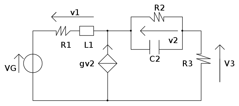

Ho pensato che era meglio aprire un nuovo topic visto che la tipologia di esercizio è diversa!
Veniamo al dunque, se riesco a capire come risolvere anche questo genere di esercizio dovrei avere una buona probabilità di passare..
In questo caso sono discretamente a corto di idee, diciamo che non so dove mettere le mani!
Ecco lo schema dell'esercizio
Questi sono i dati e la consegna:
P_{1} = 45 W
P_{2} = 45 W
cos\phi_{1}=\frac{\sqrt{2}}{2}
cos\phi_{2}=\frac{\sqrt{2}}{2}
P_{GI} = 0W
Q_{GI}=-45Var
P_{GD} = 135W
Q_{GD}=45Var
v_{3}(t)= 30cos(1000t+\frac{\pi }{2})V
Note le potenze attive P1 e P2 assorbite dalle impedenze Z1 (serie R1-L1) e Z2 (parallelo R2-C2) e i rispettivi fattori di potenza, le potenze attive e reattive erogate dal generatore indipendente (PGI
, QGI) e dipendente (PGD, QGD) e la tensione v3(t), determinare
• le espressioni delle tensioni v1(t), v2(t) e vG(t);
• il valore del parametro di trasferimento del generatore dipendente;
• i valori della resistenza R2 e della capacità C2

Messaggioda Foto UtenteRenzoDF » 28 ago 2012, 13:39
Visto che il riferimento fasoriale è la v3(t), devi partire da destra e risalire verso sinistra usando ripetutamente la potenza complessa, e anche se "contro natura", i valori massimi :mrgreen:
S=\frac{VI^{*}}{2}
Partiamo quindi da V3
V_{3}=j30
e dalla potenza relativa a R3
P_{3}=P_{GI}+P_{GD}-P_{1}-P_{2}=45\,\text{W}
premesso che con l'asterisco indico le grandezze coniugate, possiamo calcolare
I_{3}=\left( 2\frac{S_{3}}{V_{3}} \right)^{*}=j3
e la tensione ai morsetti del generatore di corrente (positivo in alto), usando la potenza complessa che entra a destra del nodo
V_{GC}=\frac{2(P_{2}+P_{3}+jQ_{2})}{I_{3}^{*}}=30+j60
similmente per la corrente I1, ma considerando la S transitante verso desta, dalla sinistra del nodo
I_{1}=\left( \frac{2(P_{2}+P_{3}-P_{GC}+j(Q_{2}-Q_{GC}))}{V_{GC}} \right)^{*}=-3+j0
a questo punto siamo in grado di ricavare la tensione su Z1
V_{1}=2\frac{S_{1}}{I_{1}^{*}}=-30-j30
e parimenti quella su Z2
V_{2}=2\frac{S_{2}}{I_{1}^{*}}=30+j30
e anche la corrente erogata dal generatore di corrente
I_{GC}=-(I_{1}-I_{3})=3+j3
ed infine l'ammettenza complessa di controllo g
g=\frac{I_{GC}}{V_{2}}=0.1
a questo punto, solo per controllare i calcoli potremo andare a determinarci la potenza complessa erogata dal generatore di tensione determinando prima
V_{G}=V_{GC}+V_{1}=j30
e poi
S_{GI}=\frac{V_{G}I_{1}^{*}}{2}=0-j45
... i rimanenti valori richiesti e l'antitrasformazione dal dominio complesso al dominio del tempo la lascio a te.
NB resta solo da notare che i dati erano sovrabbondanti e che era possibile usare un diverso metodo risolutivo, quando è possibile però è Altamente CONSIGLIABILE usare le potenze, specie in forma complessa, al fine di abbreviare ulteriormente i calcoli.
BTW anche se il controllo è andato a buon fine, controlla i calcoli perché li ho fatti in fretta.

Messaggioda Foto UtenteLink900 » 28 ago 2012, 17:28
Grazie! Ho controllato nelle soluzioni, i risultati sono quelli! Ora cerco un po' su internet quello che hai usato per capire bene come rifare lo stesso procedimento :D!

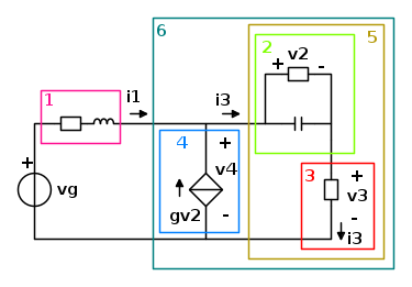

Messaggioda Foto UtenteRenzoDF » 29 ago 2012, 17:18
Link900 ha scritto:... poi arriva vgc, questa se ho capito bene è la tensione che arriva al nodo centrale dopo aver passato l'impedenza Z2, ecco in questo caso non capisco jQ2 a quale potenza reattiva si riferisca ...
Certo, con VGC ho indicato la tensione ai capi del generatore di corrente (l'avevo specificato) e supponevo evidente che la Q2 si riferisse alla Z2; forse ti ha stupito il segno positivo per il termine jQ2, ma Q2 è, nel nostro caso, negativa.
Sostanzialmente si tratta di vedere la rete come una serie di scatole cinesi che vengono trattate come dei singoli bipoli che comunicano con il mondo esterno solo attraverso i loro due morsetti.
Come ben sai, la potenza complessa assorbita da un bipolo è pari al prodotto fra la tensione ai morsetti e il coniugato della corrente di ingresso e quindi, partendo dalla scatola (bipolo) più interna ed andando verso quella più esterna, considero la potenza complessa totale come somma di quelle interne parziali, applicando Boucherot.
Per calcolare la VGC che nello schema ho indicato con V4 considero quindi la "scatola" numero 5, dato che la I3 è nota; faccio solo notare che V4 è comune alle "scatole" 4 ,5 e 6.
V_{GC}=V_{4}=\frac{2(P_{5}+jQ_{5})}{I_{3}^{*}}=\frac{2(P_{2}+P_{3}+jQ_{2}+jQ_{3})}{I_{3}^{*}}=\frac{2(45+45-j45+0)}{-j3}=30+j60
Link900 ha scritto: ...stesso dubbio per quando riguarda il calcolo della i1, se puoi spiegare un po' piu nel dettaglio quei due calcoli ti ringrazio...
Per la I1, visto che dal calcolo precedente conosco V4, userò la "scatola" numero 6
I_{1}^{*}=\frac{2(P_{6}+jQ_{6})}{V_{GC}}=\frac{2(P_{5}+P_{4}+jQ_{5}+jQ_{4})}{V_{4}}=\frac{2(P_{2}+P_{3}-P_{GC}+jQ_{2}-jQ_{GC})}{V_{4}}
=\frac{2(45+45-135-j45-j45)}{30+j60}=\frac{2(-45-j90)}{30+j60}=-3+j0
nota la I1 potrò passare al calcolo della V1 considerando la scatola 1
V_{2}=\frac{2S_{2}}{I_{1}^{*}}=\frac{2(P_{2}+jQ_{2})}{I_{1}^{*}}=\frac{2(45+j45)}{-3}=-30-j30
dove i segni negativi per PGC e QGC servono per "trasformare" le potenze generate in assorbite dalla scatola numero 4.
