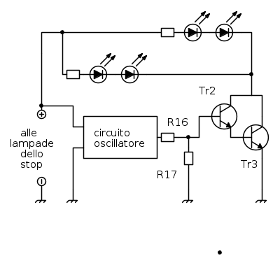

Allora senza riferirsi allo schema lo scopo dello schema (in ogni caso sta nell'oggetto dell'argomento) è fare una serie di led lampeggianti quando si preme il pedale dello stop dell'auto.
Ora quello schema fa si che si accendano e spengano i led utilizzando (togliendo o mettendo) la massa. Io vorrei fare la stessa cosa ma utilizzando (togliendo o mettendo) i +12v.
Se c'è uno schema migliore di quello ditemi pure sono tutt'orecchie.

erpomata ha scritto:Se c'è uno schema migliore di quello ditemi pure sono tutt'orecchie.
Finalmente hai capito lo scopo delle mie domande.
Quanti led intendi adoperare e di che tipo?

[17] Re: Stop auto lampeggiante
Messaggioda Foto Utentedonciccio » 29 ago 2012, 10:39
lo schema sarebbe questo(non l'ho fatto completo ma ho fatto solo una sintesi per non violare i diritti d'autore di NE):

[18] Re: Stop auto lampeggiante
Messaggioda Foto Utentemarco438 » 29 ago 2012, 10:42
Credo che quel circuito sia troppo complesso per Foto Utenteerpomata; meglio orientarsi verso un classico con un NE555. Cosi' con quattro componenti si leva la paura.

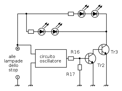

[20] Re: Stop auto lampeggiante
Messaggioda Foto Utentedonciccio » 29 ago 2012, 10:43
scusate c'è un errore adesso lo correggo:
