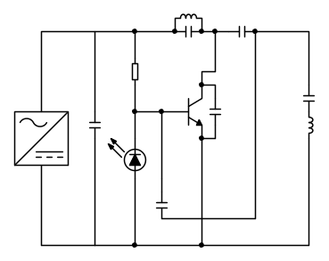

Volevo chiedervi gentilmente, dato che sono impedito forte, ma non scherzo, c'è qualche buona anima che può disegnarmi uno schema di montaggio per questo circuito che ormai ho provato a montare su breadboard piu volte ma non si accende nemmeno il led, sto sbagliando dei collegamenti, il circuito me l'ha passato una persona che di elettronica se ne intende e dice che è corretto ma non riesce ad aiutarmi perché lavora..boh...comunque se gentilmente qualcuno riesce a disegnarmi uno schema di montaggio per me povero impedito perché veramente l'ho smontato e rifatto piu di 10 volte
Il transistor è quello dell'altra discussione è BD239C , non serve che mettiate i valori dei condensatori o delle resistenze mi basterebbe uno schema di montaggio che mi possa aiutare (è un circuito oscillatore) , per lo meno su collegamenti da breadboard, vi ringrazio in anticipo, volevo chiarire che non vi chiederei aiuto se gia non avessi provato piu volte a farlo. Gli induttori sono due piccole bobine di 4 giri e 8 giri.

Lo schema non sembra completo, mancherebbe l'alimentazione, altre cose non sono chiare.
Dipende da cosa devi farci :arrow: poi come procedere ....

Lelettrico ha scritto:Lo schema non sembra completo, mancherebbe l'alimentazione, altre cose non sono chiare.
Di solito sono le bobine, riguardo alla ft sia NTE 152 che BD 239 C sono identici (3 \ MHz)
scusa, ora è completo, siccome l'ho ridisegnato mi ero scordato l'alimentatore, comunque dalla bobina in serie al condensatore (lato destro) si crea un campo elettromagnetico che se accostato a dei led non collegati a nulla li accende. Veramente sarà anche semplice ma non riesco a farlo giusto

RedEvil1991 ha scritto:non serve che mettiate i valori dei condensatori o delle resistenze mi ...
Secondo me no.. I valori li dovresti mettere nello schema che hai disegnato. Molte volte il problema non è solo il montaggio, ma sono i componenti che non sono di valori corretti. Comunque, il LED, se è IR ricevitore è normale che non lo vedi accendersi. Io userei un oscilloscopio per comprovare il funzionamento del circuito.
Mi sfugge di quale oscillatore si tratta. :(
In ogni caso i componenti devono essere posizionati molto vicini tra di loro, diciamo il più possibile.

Il circuito mi è stato dato già con valori testati sono io che sono impedito e non riesco a seguire lo schema..e mi sa che sbaglio i collegamenti, il led è normale...

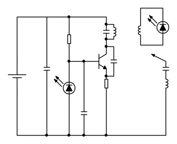

Messaggioda Foto UtenteLelettrico » 29 ago 2012, 23:27
Credimi Foto UtenteRedEvil1991 che protesti non essere tu ad essere impedito.
Se fosse come quello sotto sarebbe un Colpitts (iniezione in emettitore e LC in collettore)
I LED li puoi accendere in prima battuta semplicemente come ho fatto io, avvicinando un loop connesso al LED direttamente alla bobina di collettore. Poi, dico solo poi, potresti accoppiare il secondo LC serie ad una presa intermedia (circa la meta) della L di collettore.
In mancanza dei valori esatti e' impossibile procedere come fatto notare da [user]gohan[/user]
Per avere un piano di montaggio basta solo sostituire alle tracce del disegno altrettante piste di rame (mentalmente). Il montaggio e' identico allo schema :!: ma "reale". Siccome il BD 239 avra' (visto da davanti) B C E devi tenerne conto che i fili rigirano.
Ma se fai una foto di quello che hai fatto? Il sospetto e' che ne lo schema ne le bobine (che DEVONO risuonare sulla stessa identica frequenza) siano corretti.

Messaggioda Foto Utentesimo85 » 30 ago 2012, 0:10
RedEvil1991 ha scritto:mi sa che sbaglio i collegamenti, il led è normale...
Eh, se è un LED normale capisco che non si accende, è posizionato al contrario :!:
Che poi oscilli è un altro discorso.

Messaggioda Foto UtenteRedEvil1991 » 30 ago 2012, 0:44
sicuro che sia quello perché mi hanno detto che è corretto cosi...che il polo negativo va alla base e il polo positivo all'emitter... Lelettrico ho fatto una foto
http://i156.photobucket.com/albums/t3/R ... G_0648.jpg

Messaggioda Foto Utentesimo85 » 30 ago 2012, 0:54
RedEvil1991 ha scritto:che il polo negativo va alla base e il polo positivo all'emitter..
Per un NPN? Dubito. Sicuro che non stiamo parlando di un PNP?
Il LED è interdetto, sempre direi..

Messaggioda Foto UtenteIsidoroKZ » 30 ago 2012, 1:03
Potrebbe essere la protezione contro le tensioni negative troppo grandi sulla base del transistore.
