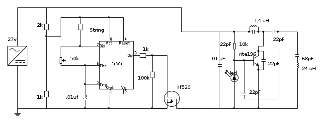

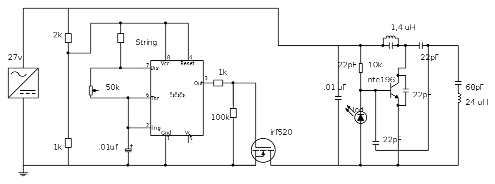

[16] Re: Help circuito montaggio
Messaggioda Foto UtenteRedEvil1991 » 30 ago 2012, 14:05
gohan ha scritto:Ma in cosa esattamente? Esponi un circuito di cui non si sà perché non oscilla (e se oscilla nemmeno si dispone di strumentazione di misura a quanto ho capito), senza valori, che descrivi a spezzoni, di cui tu sei sicuro che possa funzionare. Anche se chi te lo ha progettato non si fa vivo per qualsiasi dubbio.
Scusa ma tutto questo è assurdo .. :!:
Ecco qui il circuito completo con parte temporizzatore ne555 (sinistra) destra il resto che non riesco a far funzionare perché la parte del temporizzatore è ok, qui il circuito con tutti i valori .

[17] Re: Help circuito montaggio
Messaggioda Foto UtenteLelettrico » 30 ago 2012, 15:49
68 pF e 24 uH se non vado errato risuonano a circa 4 MHz, manca il valore della C in parallelo alla 1.4 uH.
l' NTe ha una ft di 4 MHz, quindi non puo' oscillare a quel valore di frequenza con quel transistor.

[18] Re: Help circuito montaggio
Messaggioda Foto UtenteRedEvil1991 » 30 ago 2012, 15:58
Lelettrico ha scritto:68 pF e 24 uH se non vado errato risuonano a circa 4 MHz, manca il valore della C in parallelo alla 1.4 uH.
22pf...quindi cosa dovrei cambiare per farlo funzionare?

[19] Re: Help circuito montaggio
Messaggioda Foto UtenteLelettrico » 30 ago 2012, 16:34
Mah? Prima di tutto lo schema :!: Che francamente (e come gia fatto notare da altri) non si capisce che oscillatore sia. Quel gruppo LC sul collettore non e' che per caso e' una RFC solo?
Se facciamo per un momento l'ipotesi che sia un Colpitts modificato come un Clapp, eccolo sotto
se fosse :oops: avrebbe un senso, ma rimane sempre che stai cercando di far funzionare un oscillatore a 4 MHz con un transistor che ha una ft di 4 MHz :!: Ti sembra?
Poi, hai scelto lo schema in assoluto piu' delicato fra gli oscillatori, tutto deve essere perfetto, in primis il guadagno del BJT che usi alla frequenza di lavoro. Mah?
Non e' che per caso fai prima a cambiare tipo di oscillatore? Che so ... un tickler (Armstrong) che dovrebbe andare sempre? Un Hartley, che oscilla anche se non vuoi etc ....
Insomma, accendere dei LED via RF a 4 MHz non e' una cosa banalissima da farsi ... =D>

[20] Re: Help circuito montaggio
Messaggioda Foto UtenteRedEvil1991 » 30 ago 2012, 16:43
No voglio realizzare questo...anche perché ho gia il circuito stampato però prima volevo provarlo su breadboard magari su circuito stampato funziona,...
