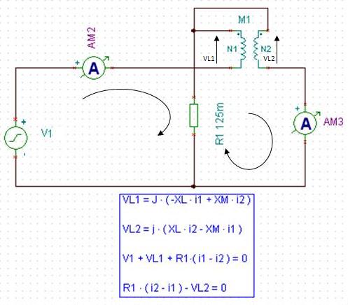

Le equazioni del circuito descritto nell'immagine allegata sembrano non essere corrette
Qualcuno mi aiuti a trovare l'errore... Grazie

Se non ho capito male, vorresti applicare il metodo delle correnti di anello; se è così, a mio modesto avviso, dovresti correggere le seguenti equazioni...
...le prime due sembrano corrette.
