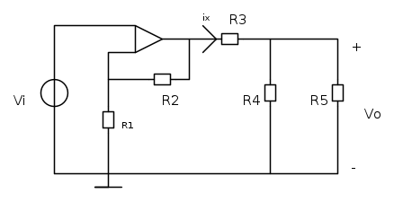

Salve ragazzi, avrei bisogno di un suggerimento sulla risoluzione di un esercizio
Calcolare ix e Vo. Scusate la scrsa qualità del disegno ma non sono molto esperto.
L' ingresso non invertente dell' amplificatore operazionale è quello più in alto. Suppongo ideale l' amplificatore: i+ = i- = 0
v+ = v-
Ultima modifica di Foto Utentelillo il 31 ago 2012, 11:47, modificato 1 volta in totale.

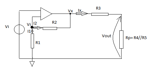

Messaggioda Foto Utentemacco » 31 ago 2012, 12:23
Mi scuso per la scarsa qualità del disegno.
Edit marco438: Gli schemi si disegnano in FidoCadJ. II avviso.
Se non ho fatto qualche errore concettuale,dovrebbe essere:
\begin{align*}
V_i = I_1 \cdot R_1
V_i= I_2 \cdot R_2 + V_x
V_x= V_{R3}+ V_{OUT}
\end{align*}

Messaggioda Foto Utenteingee » 31 ago 2012, 12:43
nei resisoti 1 e 2 non scorre la stessa corrente?
Visto che nell' ingresso non invertente la corrente entrante è pari a zero, considero r1 e r2 in serie.

Messaggioda Foto Utentemacco » 31 ago 2012, 14:46
Se non erro le correnti si ripartiscono sui resistori,e devi calcolarle utilizzando le formule inverse di quelle precedentemente proposte,se hai dei valori postali almeno vedo quali sono le tue incognite e lo risolviamo insieme.

Messaggioda Foto UtenteRenzoDF » 31 ago 2012, 15:32
ingee ha scritto:nei resisoti 1 e 2 non scorre la stessa corrente?
Si, calcolata la corrente in R1 questa attraverserà anche R2, in formule
v_{-}=V_{i}\quad \Rightarrow \quad v_{+}=V_{i}\quad \Rightarrow I_{1}=\frac{V_{i}}{R_{1}}\quad \Rightarrow \quad V_{X}=I_{1}(R_{1}+R_{2})=V_{i}\frac{R_{1}+R_{2}}{R_{1}}

Messaggioda Foto Utenteingee » 31 ago 2012, 19:08
Allora:
Vi = 0.4 mV
R1 = 10 kohm
R2=50kohm
R3=20kohm
R4=60Kohm
R5=30Kohm.

Messaggioda Foto UtentePioz » 1 set 2012, 12:28
Sai calcolare la Vo all'uscita dell'amplificatore (Vx)? Calcolata quella risulta tutto più facile no?
Se sul libro trovi è spiegata la configurazione non invertente c'è sicuramente la formula dimpostrata dell'amplificazione, se non la capisci te la rispieghiamo, anche se te l'ha già dimostrata RenzoDF!
