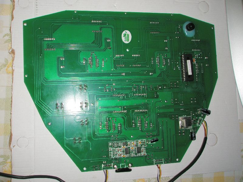

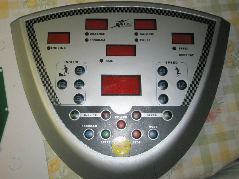

Dunque, mi è stato regalato un grosso tapis roulant in ottimo stato, ma che non da segni di vita.
Dopo un accurato esame, nei limiti delle mie limitate conoscenze elettroniche, sono giunto alla conclusione che il guasto dovrebbe essere nella consolle.
Infatti la consolle è collegata al gruppo elettronico, che sta vicino al motore, da 4 fili ( bianco , giallo, rosso , nero) e dal rosso e nero arriva alla consolle una tensione di 5 volt, ma premendo il tasto Power o qualsiasi altro tasto non si accende nulla , né dispay né LED, quindi ne deduco che il guasto sia nella consolle.
Visivamente non si rilevano componenti bruciati o surriscaldati.
Come potrei procedere per tentare di identificare il componente guasto ?
C' è possibilità di poter reperire lo schema elettronico?
Allego foto della consolle che è identificata dalla sigla LB-6000-5 LED.PBC 2007/10/6.

OK. Ricavare lo schema di un circuito simile è complicato ma non impossibile. Ci vuole più che altro tanta pazienza, perché le piste sono visibili.
Quello che puoi fare quindi, per il momento è osservare le sigle dei componenti, cercare i datasheet degli stessi e comprovare il funzionamento con il tester.

Grazie,i componenti sono poco o niente leggibili e comunque mi risulta che quando si tratta di CI non sia possibile provarli , ma si può solo sostituirli e sono molti.
Circa lo schema elettronico mi sai suggerire da dove cominciare per trovarlo?

senza la chiave non potrebbe funzionare comunque :)

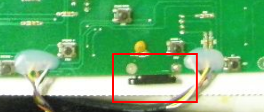

quel tondino giallo a me sembra un semplice adesivo O_/
Ben detto, tanto piu che sembra un reed, Foto Utentevittorino riesci a identificare :?:

Hai ragione, ce l'ho davanti agli occhi , ma è un impresa colossale , tieni conto che la scheda ha piste sui due lati , inoltre , come si vedere in foto, in corrispondenza del pulsante power c' è, sovrapposto, un circuito aggiuntivo molto miniaturizzato. Quello che mi occorrerebbe sono le tensioni nei vari punti del circuito. Solo lo schema del produttore mi può aiutare.
