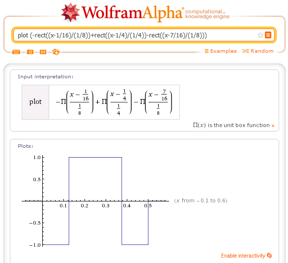

Il prodotto usato da me è quello che si impara alle elementari,ed ha come fattori i valori delle funzioni nello stesso istante e sono tanti quanti sono gli istanti.i Lo ha scritto Foto UtenteRenzoDF non so quante volte, ed io ho cercato di mostrarlo nei disegni con le linee tratteggiate.

No Foto Utenteadmin. Ma io ho capito. Solo che io avevo pensato a questa cosa e l'ho chiesta. Comunque tornando al precedente esercizio un mio collega universitario ha risolto quel prodotto in questa maniera riportata al 4° post di questa pagina (http://www.quellidiinformatica.org/modules.php?name=Forums&file=viewtopic&t=31605). E' sbagliato o è un ulteriore modo per scrivere la stessa cosa??

dlbp ha scritto: Lui non ha scritto la modalità. Ha scritto solo il risultato (che è somma di tre rect).
Che poi si voglia scrivere la funzione risultante come somma di tre rect(t) è chiaramente possibile, ma tu ci avevi solo chiesto di svolgere il prodotto.
BTW nell'espressione presente nel link ci va un 16 non un 6 nella prima rect ... e per non perdere tempo la faccio plottare a Wolfram
ma non è l'unica soluzione possibile, se usiamo la proprietà distributiva del prodotto rispetto alla somma nella funzione iniziale, possiamo anche scrivere il segnale come somma di due sole funzioni rect, ovvero
2\Pi \left( \frac{t-\frac{T}{4}}{\frac{T}{4}} \right)-\Pi \left( \frac{t-\frac{T}{4}}{\frac{T}{2}} \right)

Infatti Foto UtenteRenzoDF esce lo stesso grafico di Foto Utenteadmin?? Giusto?? Ho visto così ad occhio :)
