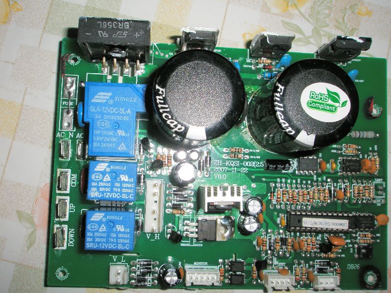

Ben detto pure questo, lo schema a volte non serve sol operche' lo si ha davanti e la parte relativa alle alimentazioni e' per forza di cose semplice (almeno) ... Una foto del circuito da dove arrivano i 5 V :?:
Non e' che per caso manca una tensione accessoria tipo 12 :?:
Tornando al reed non ho visto conferma, magari il problema e' tutto li :!: Manca la chiave o l'abilitazione di tale chiave.

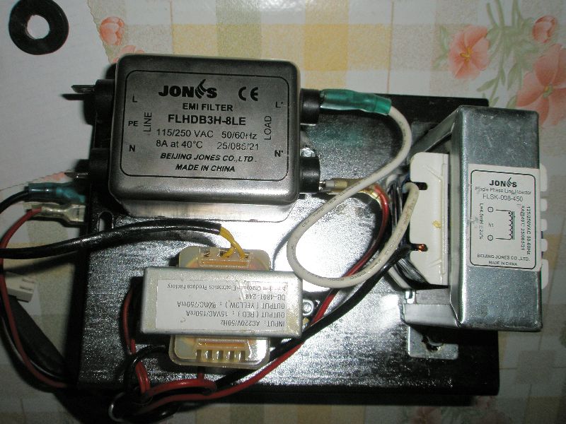

Come avevo accennato la consolle è collegata al gruppo di alimentazione con 4 fili , sul rosso e nero leggo 5 V, sul giallo e bianco leggo 8 V ( allego vista anteriore e posteriore del gruppo).
Circa la chiave, ho trovato su internet poco fa il manuale completo (33 pagine) di questo tipo di tapis roulant. ovviamente non include lo schema elettronico , ma precisa che premendo Power anche in assenza della chiave il display dovrebbe accendersi e mostrare dei trattini (---------), mettendo la chiave deve mostrare tutti 888888.

Quei relais sono a 12 volt, e' quindi certo che un'altra tensione (o piu' di una) ausiliaria c'e' :!:
Non vorrei che i 12 fossero diventati 8 :!:
Concentrati sulla scheda di alimentazione, adesso chiave o no ... le tensioni devono esserci tutte e c'e' parecchia roba di potenza che potrebbe essere imputabile

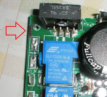

Hops! Ma quella indicata dalla freccia è una pista bruciata oppure dello sporco?

E si, Foto Utentecarlomariamanenti pare proprio una pista carbonizzata.

Foto Utentevittorino, a conferma di ciò potresti postare anche una fotografia del lato saldature di questa scheda. :-)

Mi avete riacceso le speranze, purtroppo quella che sembrava una pista bruciata è solamente un po' di mastice di quello con cui si sigillano le viti.
