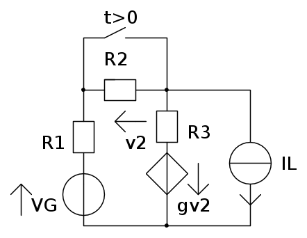

[34] Re: Risoluzione circuito regime transitorio
Messaggioda Foto UtenteLink900 » 4 set 2012, 17:50
Ecco l'interruttore!
Il problema è che c'è da usare un metodo risolutivo diverso da quel che ho imparato io.. quando oggi ho chiesto al prof mi ha detto che dovevo usare una qualche formula dove c'era Tau per misurare direttamente iL(t), a esser sincero da qualche parte mi ricordo di averla vista, ma non l'avevo mai presa in considerazione visto che capitavano sempre circuiti con due incognite..
Foto UtenteLink900
15 3
Messaggi: 52
Iscritto il: 15 ago 2012, 11:32
[35] Re: Risoluzione circuito regime transitorio
Messaggioda Foto UtenteRenzoDF » 4 set 2012, 17:59
Per ora non preoccuparti di nient'altro che di scrivere vL usando un qualsiasi metodo: sovrapposizione, Millman, Maxwell ecc.
BTW per i GIT dipendenti o indipendenti che siano, così come per le tensioni, è "conveniente" usare i segni "+" e "-", non le frecce. ;-) ... manca poi un punto di connessione fra R3 ed R2; da come le hai disegnate tu non sono connesse.
Edit---- io trovo questa
{{v}_{L}}={{v}_{G}}\frac{1-g}{3-g}-\frac{2R}{3-g}{{i}_{L}}
prova a controllare.

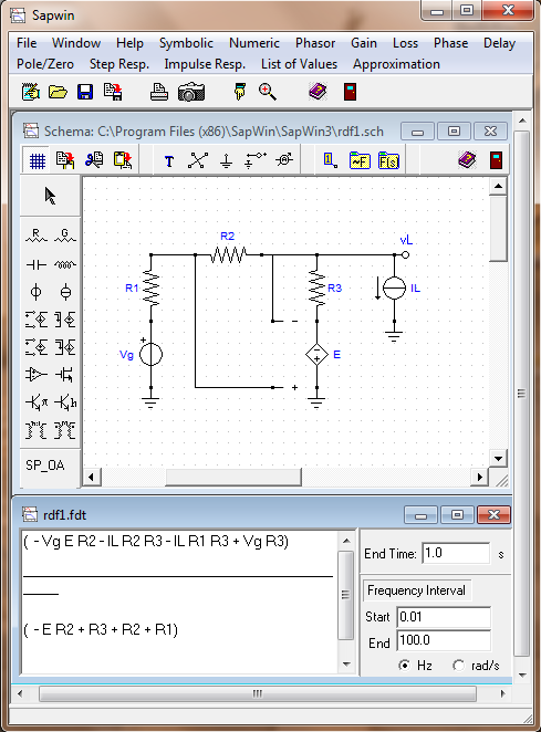

[40] Re: Risoluzione circuito regime transitorio
Messaggioda Foto UtenteRenzoDF » 4 set 2012, 20:21
Link900 ha scritto:Purtroppo non ho soluzioni su cui controllare, come ti dicevo sto andando a memoria da stamattina, appena mette su il compito potrò controllare..
Non intendevo andare a controllare sulle soluzioni, intendevo che tu provassi a ricavare autonomamente quella vL ;-) ... se ti va di farlo ovviamente.
Edit ... tanto per vedere come "controllare", ecco l'opinione di SapWin
che pur non ammettendo per il VCVS un nome che non cominci con E, vista l'uguaglianza dei resistori,
conferma la relazione per la vL.
