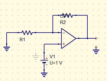

Salve a tutti.
A giorni avrei un esame di elettronica e non trovandomi in sede(sono all'estero), non posso andare a ricevimento per chiarirmi dei dubbi... ma tra le mani ho solo qualche misera dispensa della prof poco chiara. Dunque mi affido a voi.
Dunque il testo in questione è il seguente :
Si consideri il seguente amplificatore ad un polo:
Calcolare la frequenza di taglio del sistema retroazionato della figura di sotto :

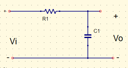

Ora per quanto riguarda il primo.. se non ho capito male la freq di taglio dovrebbe essere
Fh=Wh/2*pigreco dunque... Wh=1/RoCo...
ma per quanto riguarda il secondo A.O?? Devo trovare la resistenza equivalente? Non chiedo lo svolgimento dell'ese ma qualche delucidazione.. certo di un vostro aiuto..
distinti saluti

[2] Re: Frequenza di taglio.
Messaggioda Foto Utentemarioursino » 3 set 2012, 15:40
Avete usato un'approssimazione al polo dominante per l'operazionale?
5.687 3 9 13
Messaggi: 1598
Iscritto il: 5 dic 2009, 4:32
[3] Re: Frequenza di taglio.
Messaggioda Foto UtenteSant87 » 3 set 2012, 15:42
marioursino ha scritto:Avete usato un'approssimazione al polo dominante per l'operazionale?
Intanto grazie per aver risposto. No nessuna approssimazione
Foto UtenteSant87
-3 2
Messaggi: 13
Iscritto il: 22 ago 2012, 9:39
[4] Re: Frequenza di taglio.
Messaggioda Foto UtenteMiller » 4 set 2012, 18:10
Il secondo non ha elementi reattivi (a meno di quelli interni dell'operazionale, di solito si considera il condensatore di compensazione) sicuro di avere il circuito giusto?
Foto UtenteMiller
10 1
Messaggi: 11
Iscritto il: 13 ago 2012, 10:30
[5] Re: Frequenza di taglio.
Messaggioda Foto Utentemarioursino » 4 set 2012, 23:32
Probabilmente non lo sai ma l'approssimazione è stata fatta. A cavallo dell'ultimo e del penultimo stadio dell'OpAmp si posiziona una capacità che per effetto Miller si "ingigantisce" alla porta di ingresso del dispositivo, creando un polo che in frequenza arriva prima di tutti gli altri (generati dalle capacità intrinseche delle giunzioni dei transistori interni).
La frequenza di taglio si trova proprio lì.
È così, oppure ti hanno dato il datasheet del componente dove potrai trovare un grafico qualitativo dell'andamento in frequenza.
5.687 3 9 13
Messaggi: 1598
