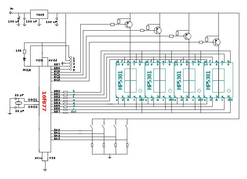

ho ritoccato lo schema spero che ora sia corretto

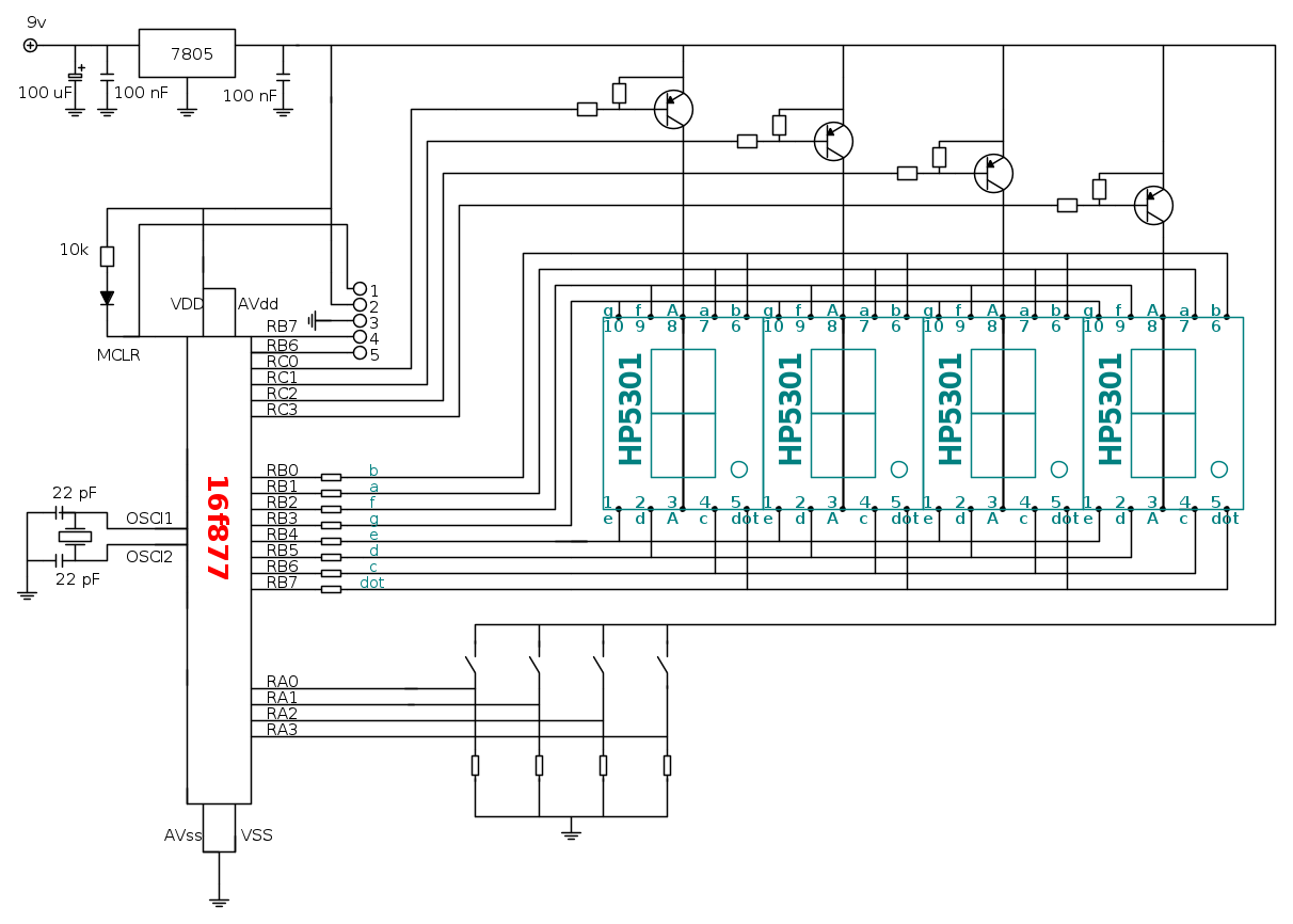

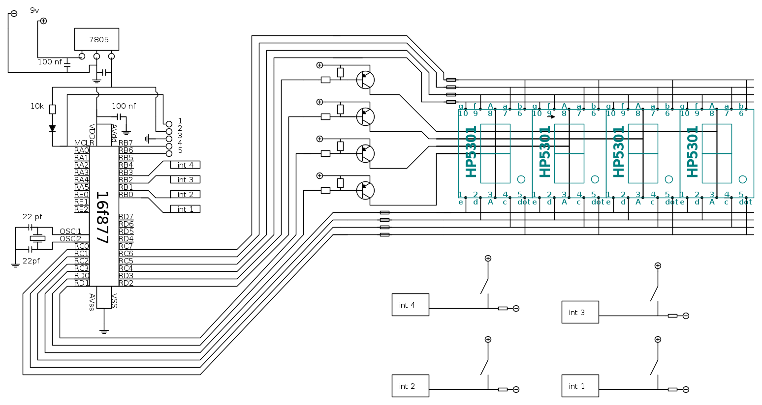

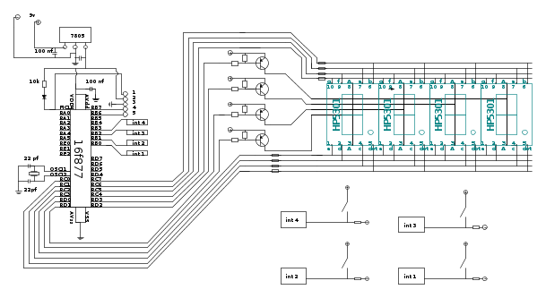

Te l'ho un po' ridisegnato. Se vuoi cambiare le porte basta che cambi le etichette di fianco all'integrato, anche non in ordine, perché lo schema elettrico (questo) e la disposizione sulla scheda sono scorrelate (insomma nello schema disegni prediligendo la comodita' e la chiarezza, sulla scheda occupando meno spazio possibile e facendo i collegamenti il piu' convenientemente possibile).

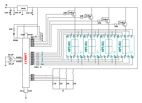

Messaggioda Foto Utentesimo85 » 5 set 2012, 18:22
I valori delle resistenze relative ai segmenti, dato che il pilotaggio è multiplexato, devi sceglierli a seconda del valore del duty cycle.. Lo stesso dovrebbe essere per le resistenze di base per i PNP, ma quelle sui catodi meritano più attenzione.

Messaggioda Foto Utenterusty » 5 set 2012, 19:32
Per iniziare, e per avere resistori con valori piu' simili possibile (ne compri molti di un solo tipo), prova con questi valori. Non hai nessun resistore in casa? Comprati delle strisce di resistori, come ho fatto io tempo fa, io ne avevo acquistato un rotolo (circa 50 per tipo) da 100, 220, 330, 1k, 10k, ecc... \Omega ovviamente ;)
Ah, mi procurerei anche una aletta di raffreddamento per il 7805, io non le compro le recupero ovunque, diciamo che sia almeno doppia in superficie rispetto all'integrato. L'elettrolitico da 25 V o superiore va bene.
Quarzo per le prime prove va bene diciamo da 4 MHz.
