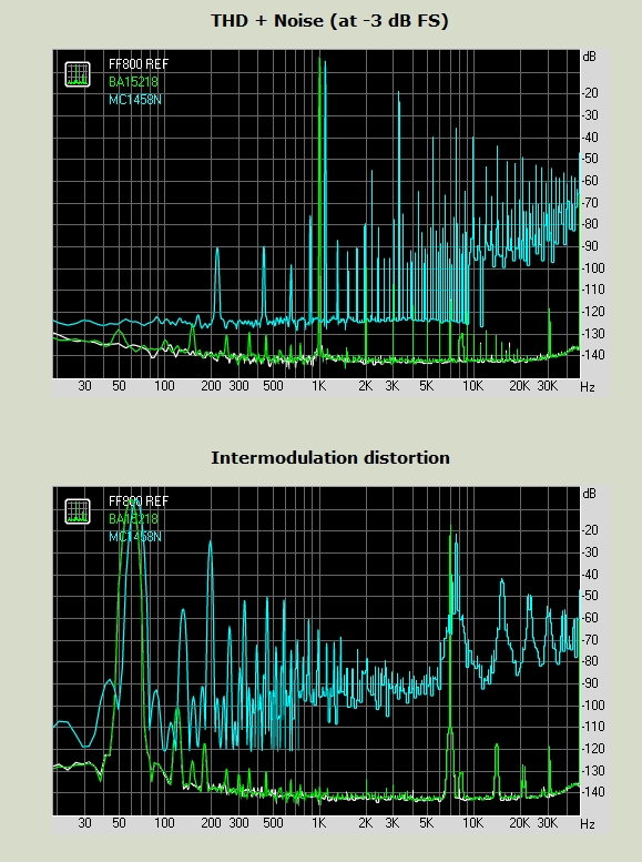

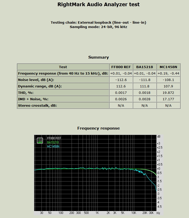

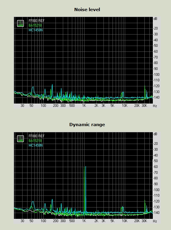

e con questo sono tutti, il 1458 molto probabilmente è danneggiato.

Qui nel mio Blog si possono inserire solo immagini :shock: ,
quindi inserisco qui i file originali generati da RightMark Audio Analyzer
per chi li volesse visualizzare dirattamente con tale applicazione.
TL072
TL072CN 24-bit, 176 kHz.rar
RightMark Audio Analyzer test report
(310.17 KiB) Scaricato 105 volte
OPA627AP
OPA627 50PF 24-bit, 176 kHz.rar
(327.01 KiB) Scaricato 87 volte
OP27G
OP27G 50PF 24-bit, 176 kHz.rar
(305.99 KiB) Scaricato 100 volte
Foto Utentefrancos
35 3 7
Messaggi: 284
Iscritto il: 30 mar 2012, 13:11
[23] Re: Valore di un potenziometro tra due operazionali (?)
Messaggioda Foto Utentefrancos » 6 set 2012, 4:55
...ecco qui il quarto.
MC1458B
MC1458B 24-bit, 176 kHz.rar
(327.96 KiB) Scaricato 94 volte
