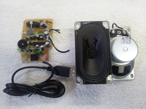

Ciao!! mi sono appena iscritto :ok: so che il topic è di tre mesi fa, ma mi sembra giusto rispondere... io ho appena fatto questo progetto, pero non per lo scooter... ora vi spiego..
OCCORRENTE:
:arrow: Casse per PC (io le ho prese con attacco USB)
:arrow: Compensato
:arrow: Saldatore allo stagno
:arrow: seghetto a traforo
Difficoltà: Facile :ok:
Allora, ho comprato un paio di casse al carrefour; ecco, proprio queste! (15€)
poi ho smontato il tutto; così mi sono trovato in mano dei componenti simili a questi
... però non fate quelle facce arrabbiate! vi posso ASSICURARE che risulta MOLTO ma MOLTO più compatto il lavoro, anche perché le mie casse sono molto piu compatte di quelle della foto... :D (ma non è finita qui) quindi ho preso del semplice compensato ed ho creato due fori grandi quanto la circonferenza delle casse; ho dissaldato i fili ellettrici che collegavano il "chip" alle casse; ho adagiato le casse dall'esterno verso l'interno e le ho fissate con le viti... Ho saldato i fili elettrici che collegano il "chip" alle casse sull'altro lato del compensato ho fissato il "chip" (scusate la mia ignoranza ma non me ne intendo di nomi ecc..) e ho fissato il tutto. Il progetto è quasi finito, perché lo devo chiudere dietro (A me serviva come cassa da tavolo xD ) e vi assicuro che chiudendola dietro e ai lati, il sound migliora tanto. a breve carico le foto del progetto quasi finito... allora il problema che mi porgo anche io è quello di come attaccare le casse alo scooter o ad una batteria alternativa.
P.S. Il cavo USB serve a portare SOLTANTO corrente. infatti io lo attacco alla presa di casa con questo semplice adattatore per iphone.
così potrete spostare la cassa dal motorino alla vostra scrivania! xD :ok:
