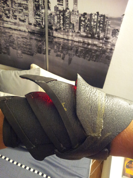

Messaggioda Foto UtenteZerios » 6 set 2012, 21:42
Prima di cena sono andato a prendere i led ad alta intensità , anche se il tipo del negozio non ha saputo dirmi quanta fosse l'intensità di luce emessa #-o .. quindi non saprei regolarmi su cosa comprare per averle uguali ne sui consumi ne su niente ,
ho collegato solo 3 led in parallelo con una resistenza da 300 ciascuno e l'effetto è quello della foto qui sotto! Ho fatto la foto sotto la luce centrale della stanza per vedere che effetto potesse fare in piena luce.
Ora .. a occhio secondo voi che led sono? perché se bastassero quelli da 5000 non ci sarebbero più problemi e il lavoro sarebbe più semplice del previsto. Il problema è che al negozio costano 80 cent l'uno ?%

Messaggioda Foto UtenteTONYSTARK » 6 set 2012, 23:36
Ai me senza dati di targa non possiamo aiutarti, non siamo ancora degli indovini. :mrgreen:

Messaggioda Foto UtenteZerios » 7 set 2012, 1:09
l'effetto sarebbe anche perfetto! Mi chiedo come sia possibile che il negoziante sia così incompetente , non mi resta che provare a prenderli da internet e fare delle prove con quelli .. tanto per quel che spendo in negozio conviene fare dei tentativi da internet!
