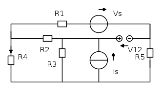

Salve a tutti. Potreste spiegarmi come calcolare (solamente con Thevenin-Norton, vietato il teorema sovrapposizione effetti) le 2 incognite, ovvero la tensione tra i 2 morsetti e la corrente nel resistore 4?
I dati sono: Vs=10V Is=1A R1=R2=R3=R4= 1 ohm

Gurdjeff ha scritto:...solamente con Thevenin-Norton, vietato il teorema sovrapposizione effetti ...
Puoi specificare cos'altro possiamo usare? ... Ohm, Kirchhoff, Millman, Ahmes, Maxwell ... ecc. ?
... odio queste restrizioni ! :?

Visti i due generatori, non usare la sovrapposizione degli effetti per trovare l'equivalente di Thevenin, credo voglia praticamente dire non usare Thevenin per risolvere l'esercizio!

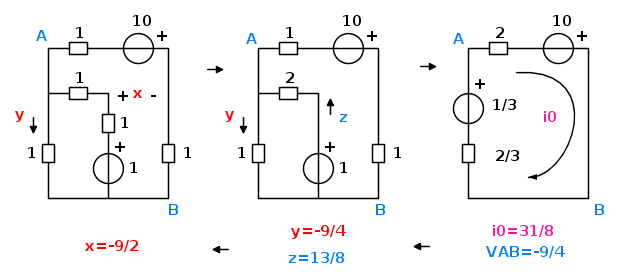

Ipotizzando R5=1Ω ed usando ripetutamente Thevenin, si può semplificare la rete, per poi ritornare "indietro" e calcolare i due valori richiesti, ovvero x=V12 e y=I(R4)
