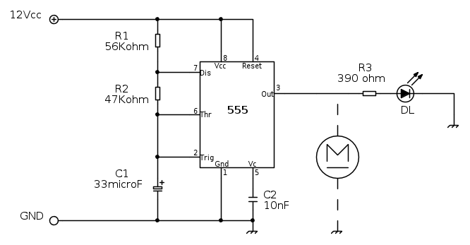

Salve a tutti, per favore qualcuno mi può dire come si fa a pilotare un motorino in cc con un NE555 (in configurazione bistabile) perché ho provato ma non ho alcun risultato o meglio il circuito sta bene infatti lo utilizzato prima per pilotare un led e va bene (funziona) ma il motorino rimane fermo. Problema di corrente?
Vi ringrazio anticipatamente a presto.

Messaggioda Foto Utenteclorofabio » 5 set 2012, 19:50
Chiado scusa lo schema che sto utilizzando è un multivibratore in configurazione ASTABILE e non bistabile. E' stato un errore di distrazione.
Non vi posso fornire alcun dato del motorino perché lo recuperai da una macchina telecomandata (de buttere). Vi posso dire che è uno di quelli che se gli dai qualche volt in più si bruciano.
Ecco qua lo schema:
Alora, se voglio far funzionare il led, funziona perfettamente (oscilla) ma se al pin 3 collego il motorino non mi da alcun segnale.

Messaggioda Foto UtenteVRI » 5 set 2012, 20:37
Per quanto possa essere piccolo il motorino sta tranquillo che può tranquillamente superare i 200mA massimi del 555...Io proverei con un transistor in uscita al 555...Opportunamente dimensionato...
Penso che con una prova del genere potresti aver mandato a miglior vita l'integrato...

Messaggioda Foto Utentemarco438 » 5 set 2012, 20:44
Io direi che quello schema non e' proprio adatto a pilotare un motore, sempre che si intenda regolarne la velocita'.
Meglio una configurazione in PWM ed un bit o un mosfet (da valutare a seconda delle caratteristiche del motore) a sostegno.

Messaggioda Foto Utentesimo85 » 5 set 2012, 22:18
Con il motorino non oscilla perché è un carico eccessivo per il 555 come già giustamente detto da Foto UtenteVRI. Spera che sia ancora vivo.
Come invece altrettanto giustamente consigliato da Foto Utentemarco438, userei un controllo PWM. Qui trovi un circuito:

Messaggioda Foto Utenteclorofabio » 7 set 2012, 19:01
Perdonte il mio non sapere e vi chiedo gentilmente di essere pazienti con me. L’articolo davvero interessante. Grazie.
Dunque RPOT che è un trimmer di quanto deve essere?
Io del duty cycle so solo che serve per sapere la quantità di periodo in cui il segnele d’uscita è al livello alto. MA C’È UN MODO PER CALCOLARLO dato che come resistenze nel mio oscillatore ne ho utilizzata una da 56Kohm (R1) e una da 47Kohm (R2)? Inoltre so che se vogliamo che esso sia =50% va bene il secondo schema (quello con un solo diodo) presentato nell’articolo mentre se vogliamo che sia <50% va bene il primo schema (quello con i due diodi).
Prima di modificare il mio circuito ritengo opportuno che vengo a conoscenza del duty cycle e poi passare al calcolo di FPWM, VPWM, IPWM.
L’importante che poi riesco a far funzionare il motorino a impulsi.

Non capisco esattamente cosa intendi con "calcolare il duty cycle". In una modulazione PWM, questo è variabile.. Nel circuito vari il valore del duty cycle con il potenziometro (o trimmer).
Per i calcoli puoi fissare un valore per il potenziometro e per la frequenza. Per quest'ultima, se devi solo pilotarlo senza requisiti particolari, una frequenza attorno ai 300 - 500Hz direi che va bene..
Ti ricordo che, almeno noi, del motorino ne sappiamo quanto, a quanto sembra (e spero di sbagliarmi) stando a quanto scritto in precedenza, ne sai tu. Niente.
