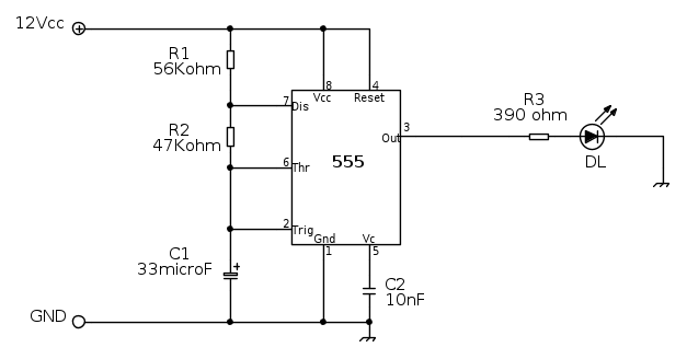

Allora questo è il calcolo del tempo in cui il led è acceso (t1) con
    R1=56Kohm
    R2=47Kohm
    C=33microF
t1 = 0,693x(R1+R2)xC = 0,693x(56000+47000)x0,000033 = 0,693x103000x0,000033 = 2,35sec
questo è il calcolo del tempo in cui il led è spento (t2)
t2 = 0,693xR2xC = 0,693x47000x0,000033 = 1,07sec
questo è il calcolo del periodo (T)
T = t1+t2 = 2,35+1,07 = 3,42sec
questo è il calcolo del duty cycle (D)
D = t1/T = 2,35/3,42 = 0,6871 (68,71%)
questo è il calcolo della frequenza (f)
f = 1/T = 1/3,42 = 0,292 kHz (292 Hz)

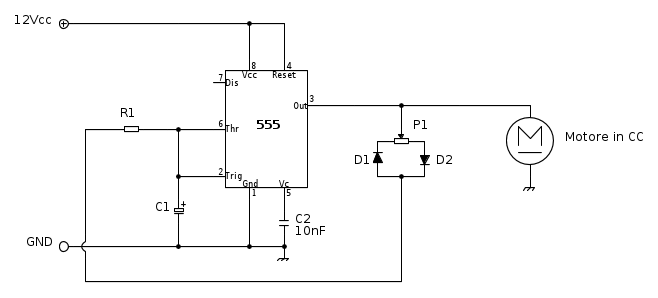

Lo schema di cui ho fatto i calcoli (se ci sono errori dimmi pure) è questo:

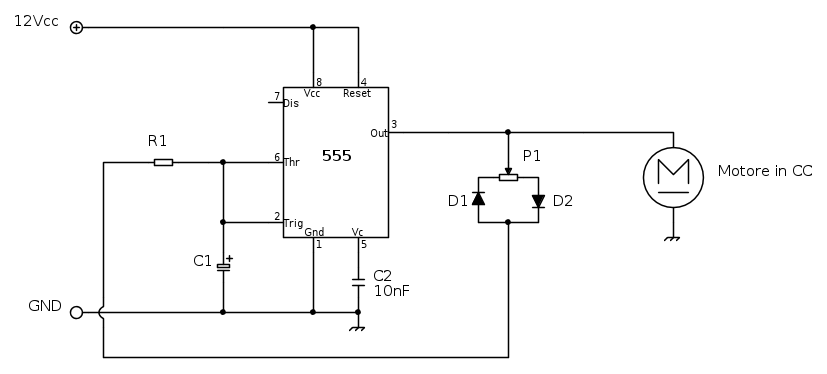

mentre quello in cui devo inserire il motorino è questo:

[17] Re: Pilotaggio di un motorino
Messaggioda Foto Utentemarco438 » 9 set 2012, 13:00
I calcoli sono giusti.
Ora, riguardo il secondo circuito, non credo si possa collegare direttamente il motore al 555.
Occorre interporre un transistor o meglio un mosfet ma, per decidere quale mettere e' necessario sapere il consumo, almeno approssimativo, del motore (non ricordo se hai detto qual'e' la tensione di alimentazione).

marco438 ha scritto:Ora, riguardo il secondo circuito, non credo si possa collegare direttamente il motore al 555.
E un BJT di potenza non va bene?
marco438 ha scritto:e' necessario sapere il consumo, almeno approssimativo, del motore (non ricordo se hai detto qual e' la tensione di alimentazione).
C’è un bel problema quel motore se riceve una tensione di 12V, no che si brucia, si infiamma :D quindi siccome il 555 ha una tensione di alimentazione compresa tra 5 e 15V io lo alimento a 6V (il 555). Chiaramente prima di fare questo alimento direttamente il motore con il mio alimentatore e vedo a 6V di quanta corrente ha bisogno.Sono solo prove che sto proponendo se poi non vanno bene dimmi pure.
