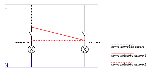

Di ipotesi se ne possono far diverse.
La prima che mi viene in mente è questa:

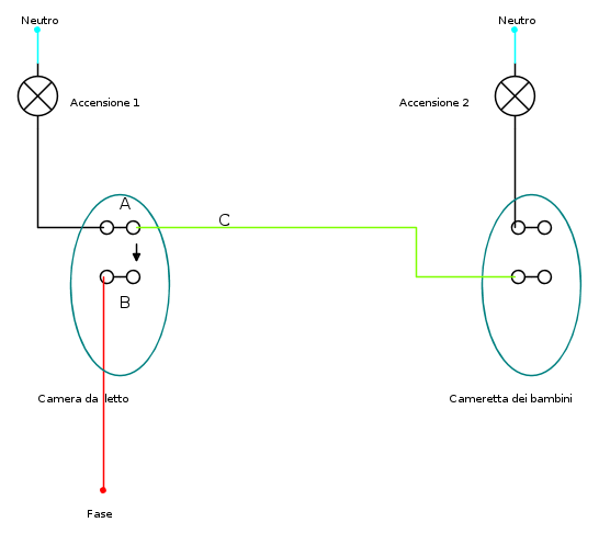

Da quello da te descritto , può essere una non corretta connessione tra i due comandi ( sicuramente si trovano installati nella stessa parete o vicini quindi alimentati dalla stessa fase ). Ti descrivo eventuale correzione da effettuare:
Sempre con attenzione , nell'interruttore della stanza da letto dovresti staccare il conduttore < C > ( che dovrebbe alimentare con la fase l'interruttore della camera dei bambini ) dal serrafilo < A > ed inserirlo nel serrafilo < B >.
Facci sapere
Facci sapere
