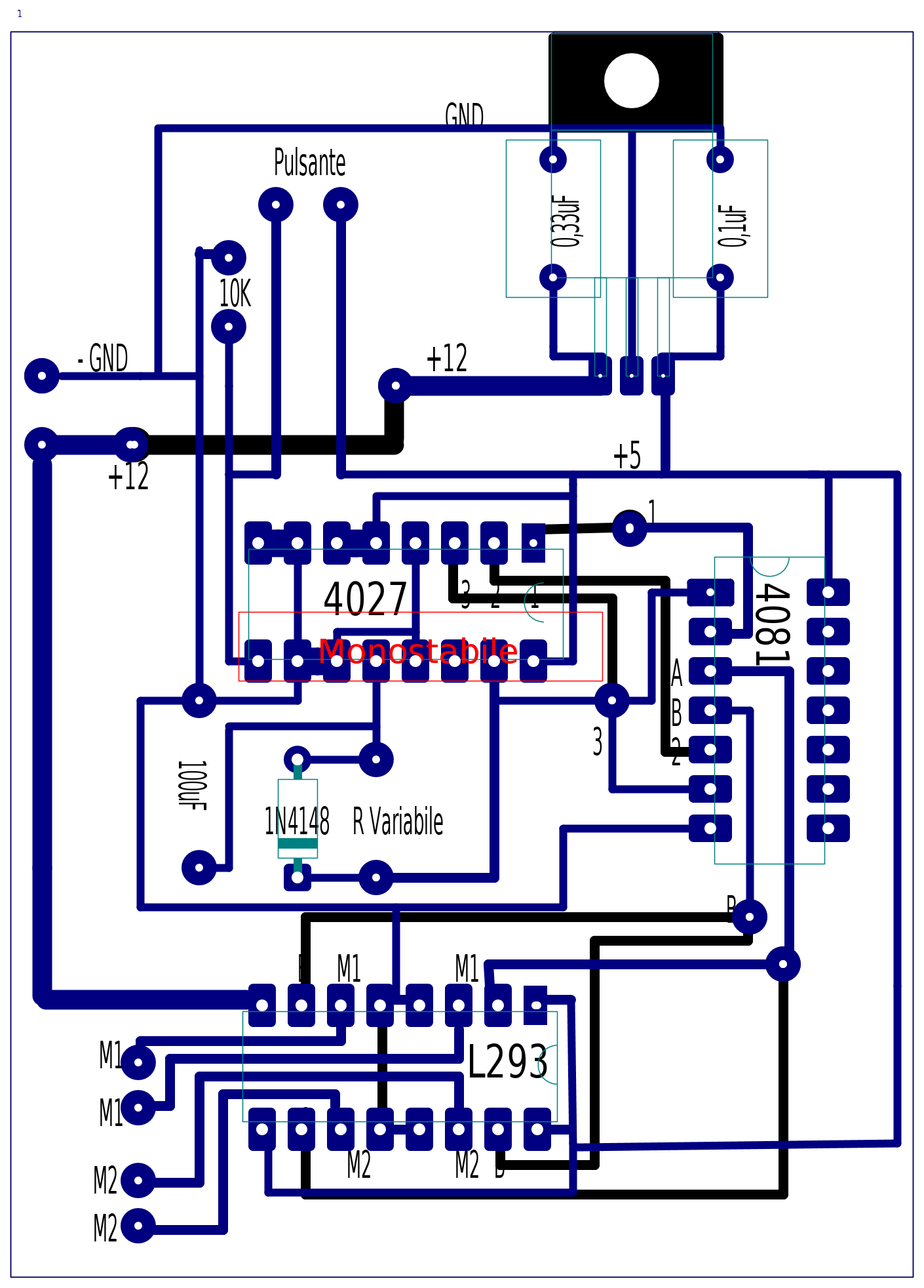

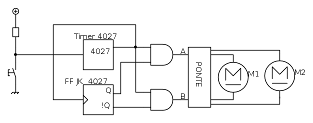

Ciao, scusa se non ho più risposto ma ho avuto una serie di problemi che mi hanno tenuto lontano dal PC e dal progetto.
Ho realizzato il circuito stampato, ma quando lo provo , non funziona nulla se non la parte relativa all' alimentazione, puoi darmi una mano, facendomi capire dove sbaglio?
Ecco il sorgente del circuito:

Grazie a chiunque voglia aiutarmi!

Davide90 ha scritto:Ho realizzato il circuito stampato, ma quando lo provo , non funziona nulla se non la parte relativa all' alimentazione, puoi darmi una mano, facendomi capire dove sbaglio?
Dovevi provarlo prima su b/board: io l'avevo solo simulato
Ora non capiamo se non funziona per un errore nello schema o per un errore nel PCB.

[16] Re: NE 555, bistabile che attiva il monostabile??
Messaggioda Foto UtenteDavide90 » 15 set 2012, 15:05
Ragazzi , ho riprovato il circuito e c' erano degli errori nel PCB, ho scoperto comunque che i motorini degli specchietti assorbono circa 0,4 A con picchi di 1A, quindi il 293 non va bene, il risultato è che gli specchi non si muovono.
Sto pensando di sostituire il 293 con 2 relé, il problema è però l' alimentazione a 5V che esce dalle porte AND.
Esistono dei relé a 5 V? oppure dovrei provare a pilotare i motorini (oppure i relè) con dei transitor?Oppure esiste un IC più potente del 293?
Con i transistor non saprei da dove cominciare!!
Grazie ragazzi!!!

[20] Re: NE 555, bistabile che attiva il monostabile??
Messaggioda Foto UtenteDavide90 » 17 set 2012, 18:53
Ragazzi ho seguito alla lettera tutti gli schemi riportati in questa discussione , lo schema che ho usato è il seguente:
e fino a qualche minuto fa funzionava bene , non si muovevano solamente i motori, ora invece, il bistabile commuta automaticamente allo scadere del timer, probabilmente , a forza di provare e riprovare, e non staccando l' alimentazione :oops: l' ho rotto...
domani vado in negozio e compro un altro 4027 e vi faccio sapere, già che ci sono prendo anche un 293B, sapete dirmi quali diodi prendere? dei N4148 potrebbero andar bene ?
