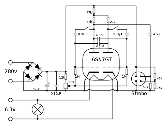

Come gia detto, io lascerei tutto come sta.
[72] Re: Strano circuito ritrovato in cantina
Messaggioda Foto UtenteMave » 11 set 2012, 15:58
concordo ma ho paura di aver sbagliato qualcosa nel trascriverlo oppure nel trascrivere i valori dei componenti.. :?

[73] Re: Strano circuito ritrovato in cantina
Messaggioda Foto Utentemarco438 » 11 set 2012, 16:26
Ricontrolla tutto con calma e occhio ai suggerimenti che ti sono stati dati da Foto UtenteBrunoValente.
[74] Re: Strano circuito ritrovato in cantina
Messaggioda Foto UtenteMave » 11 set 2012, 16:38
non sono sicuro che quello che ho riportato sia giusto, ho provato a guardare lo schema ritrovato da Foto UtenteRenzoDF e sembra essere tutto a posto. voi che dite? O_/

[75] Re: Strano circuito ritrovato in cantina
Messaggioda Foto Utentemarco438 » 11 set 2012, 16:44
Mi sembra che ci siamo.
Perche' non hai indicato il valore dell'elettrolitico? Non e' leggibile?
[76] Re: Strano circuito ritrovato in cantina
Messaggioda Foto UtenteMave » 11 set 2012, 16:47
marco438 ha scritto:Non e' leggibile?
Esatto, mi sembra di averlo scritto in precedenza.. magari me lo immagino.. :roll:
come si calcola il valore che dovrebbe avere? (sparo.. in base alla massima corrente che assorbe il circuito?)

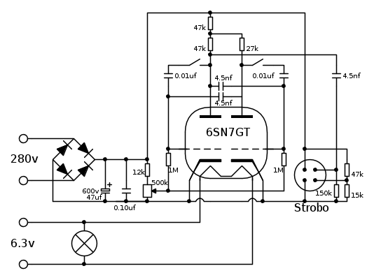

[77] Re: Strano circuito ritrovato in cantina
Messaggioda Foto Utentemarco438 » 11 set 2012, 16:50
Non mi pare di averlo letto; mi sara' sfuggito.
Comunque,anche guardando gli altri schemi, penso possa andare bene un 47uF 600V
[78] Re: Strano circuito ritrovato in cantina
Messaggioda Foto UtenteMave » 11 set 2012, 16:58
ecco lo schema completo:

[79] Re: Strano circuito ritrovato in cantina
Messaggioda Foto UtenteMave » 11 set 2012, 17:09
allora adesso devo vedere cosa e cosa non sostituire.
cambierò tutti i condensatori, il ponte di diodi, il porta fusibile e ho pensato che posso riutilizzare il trasformatore, il potenziometro, gli interruttori e le resistenze. faccio bene? O_/

[80] Re: Strano circuito ritrovato in cantina
Messaggioda Foto UtentePiercarlo » 11 set 2012, 18:00
Fossi in te butterei via tutte le resistenze e tutti i condensatori e terrei soltanto le parti meccaniche (trasformatore, interruttore, potenziometro e zoccoli - DOPO AVER COMUNQUE CONTROLLATO IL LORO ISOLAMENTO CHE DEVE ESSERE IMPECCABILE) e naturalmente la lampada e il doppio triodo.
