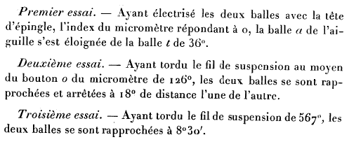

innavoig91 ha scritto:... volevo sapere qual è la relazione che lega la forza di Coulomb scritta come
F=\ \frac{k(q_1q_2)}{r^2} ... dall'esperienza della bilancia?
Coulomb costruisce la bilancia di torsione per indagare sulla forza di repulsione fra due cariche elettriche
e riassume i risultati di questo esperimento condensandoli in tre semplici misurazioni con tre coppie
angolo_torsione_filo ---- distanza_angolare_cariche
per concludere che la forza repulsiva varia in ragione quadratica inversa dalla distanza
è una conclusione un po' "discutibile", visti i risultati (forse "manipolati" ad arte), ma Coulomb è convinto (o forse vuole, ... o conviene, esserlo) che la legge segua la stessa dipendenza dalla distanza di quella gravitazionale di Newton; ... qui il discorso sarebbe lungo ed interessante, sia dal punto di vista elettrostatico sia da quello storico; sulla bilancia di torsione tanto si è detto e tanto si è discusso (e ancora si discute); quando ho letto la tua domanda ti confesso che mi è venuta una gran tentazione di scrivere un articolo, ma oramai non ho più tanto tempo a disposizione da spendere e credo sia più "conveniente" linkarti un paio di interessanti documenti dai quali iniziare:
a) IL Documento originale di Coulomb che, sinteticamente e con sole "tre misure", convince gli Accademici di Francia sulla validità dell'estensione del lavoro di Newton :D
http://cnum.cnam.fr/CGI/fpage.cgi?8CA12 ... 416/79/316
b) la Bella analisi ragionata di Alberto Martinez :ok:
"Replication of Coulomb’s Torsion Balance Experiment"
Codice: Seleziona tutto
http://www.scienzadellecostruzioni.co.uk/Documenti/Replication%20of%20Coulomb’s%20Torsion%20Balance.pdf
dove troverai una risposta più completa alla tua domanda dal punto di vista analitico.
... mi riservo comunque di postare, un controllo via simulazione in FEMM sull'influenza della disuniforme distribuzione di carica sulle sfere, ... entro Natale. :mrgreen:
