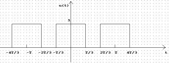

ragazzi ho un problema...
dato un segnale u(t)= \prod \left ( \frac{t-kT}{2\cdot \frac{T}{3}} \right ) ho difficoltà a calcolarmi u_{0} e gli u_{k} della serie di Fourier in forma esponenziale e trigonometrica intendendo per
u_{k}= \frac{1}{T}\int_{t_{0}}^{t_{0}+T}u(t)e^{-j\frac{2\pi}{T}kt}dt
e per
u_{0}= \frac{1}{T}\int_{t_{0}}^{t_{0}+T}u(t)dt
grazie mille ... :oops:

Messaggioda Foto Utentealessandro696 » 13 set 2012, 19:54
ok forse credo di aver capito...
Il segnale generatore u_{gen} è dato da u_{g} = \prod\left ( \frac{t}{\frac{2T}{3}} \right ) sapendo ciò possiamo utilizzare la trasformata di Fourier ottenendo così:
u_{g} = \prod\left ( \frac{t}{\frac{2T}{3}} \right )\;  \overset{\mathfrak{F}}{\rightarrow} U_{g} = \frac{2T}{3} sinc\left (f\frac{2T}{3}  \right )
Ottenendo così
u_{k} = \frac{1}{T}\,U_{g}\left ( \frac{k}{T} \right ) = \frac{1}{T}\left ( \frac{2T}{3} sinc\left ( \frac{2T}{3}\frac{k}{T} \right )\right ) = \frac{2}{3}sinc\left ( \frac{2k}{3} \right )
u_{0} =  \frac{2}{3}sinc\left ( \frac{2\cdot 0}{3} \right ) = \frac{2}{3}\cdot 1 =\frac{2}{3}
e quindi la serie
u(t)= u_{0} +\sum_{k=1}^{+\infty }2\left |\frac{2}{3} sinc\left ( \frac{2}{3}k \right ) \right |\cos \left (\frac{2\pi}{T}kt  +arg(u(t))\right )
dove l'argomento è nullo per k=0.
Io non ho le soluzioni, quindi non so se ho appena fatto un disastro o meno.. Ho azzeccato almeno qualcosa??? ?%
grazie infinite ...
grafico delle prime u(t)
10 1 4
Messaggi: 28
Iscritto il: 3 set 2012, 19:21
Località: Lecce
5

Messaggioda Foto Utentecarloc » 14 set 2012, 10:41
Sì direi che ci sei abbastanza :ok:
Questo, attarverso la TCF a la formula di Poisson, è il metodo che preferisco e neanche serve il grafico di u(t) -con quotato intendevo come lo hai fatto tu, con i riferimenti di tempo -T/3 T/3 etc. etc. e di livello 0, 1-
Nel primo post avevi invece delineato le formule integrali "dirette" per i coeffcienti, volendo usare quelle invece con il grafico ti rendevi conto che era sufficiente scegliere come estremi di integrazione -T/3 e T/3 e non era complicato neanche così.
Solo mi lascia un po' perplesso l'espressione del segnale ricostruito
non capisco cosa intendi con \text{arg}(u(t)) forse \text{arg}(u_k) ? Comunque i tuoi coefficienti sono tutti reali e quell'argomento può valere solo 0 o \pi seconda del segno, e la serie viene tutta in soli coseni, cosa che del resto si vedeva subito dal fatto che u(t) è pari.
Questo tipo di "verifiche incrociate" è cosa buona e si deve sempre fare ;-)
In definitiva, per non mischiare simbolo ed espressione dei coefficienti, io scriverei così
u(t)= u_{0} +\sum_{k=1}^{+\infty }2\frac{2}{3} sinc\left ( \frac{2}{3}k \right ) \cos \left (\frac{2\pi}{T}kt  \right )

Messaggioda Foto Utentealessandro696 » 14 set 2012, 17:37
in effetti hai ragione il grafico è servito a poco :-)
il segnale ricostruito presenta infatti un errore, per come l'ho scritto io, proprio come hai detto te al posto di arg(u(t)) ci va arg(u_{k})
carloc ha scritto:Comunque i tuoi coefficienti sono tutti reali e quell'argomento può valere solo o seconda del segno, e la serie viene tutta in soli coseni, cosa che del resto si vedeva subito dal fatto che u(t) è pari.
è vero anche il fatto che si vede subito il fatto che sia una funzione pari, anche dalla forma trigonometrica dove i A_{k} = 2Re(u_{k}),\;B_{k} = -2Im(u_{k}) = 0
carloc ha scritto:Nel primo post avevi invece delineato le formule integrali "dirette" per i coeffcienti, volendo usare quelle invece con il grafico ti rendevi conto che era sufficiente scegliere come estremi di integrazione -T/3 e T/3 e non era complicato neanche così.
volendo utilizzare le formule integrali "dirette" per i coefficienti avrei dovuto integrare sia u_{k} che u_{0} vero?
grazie comunque mi siete stati di grande aiuto :D
