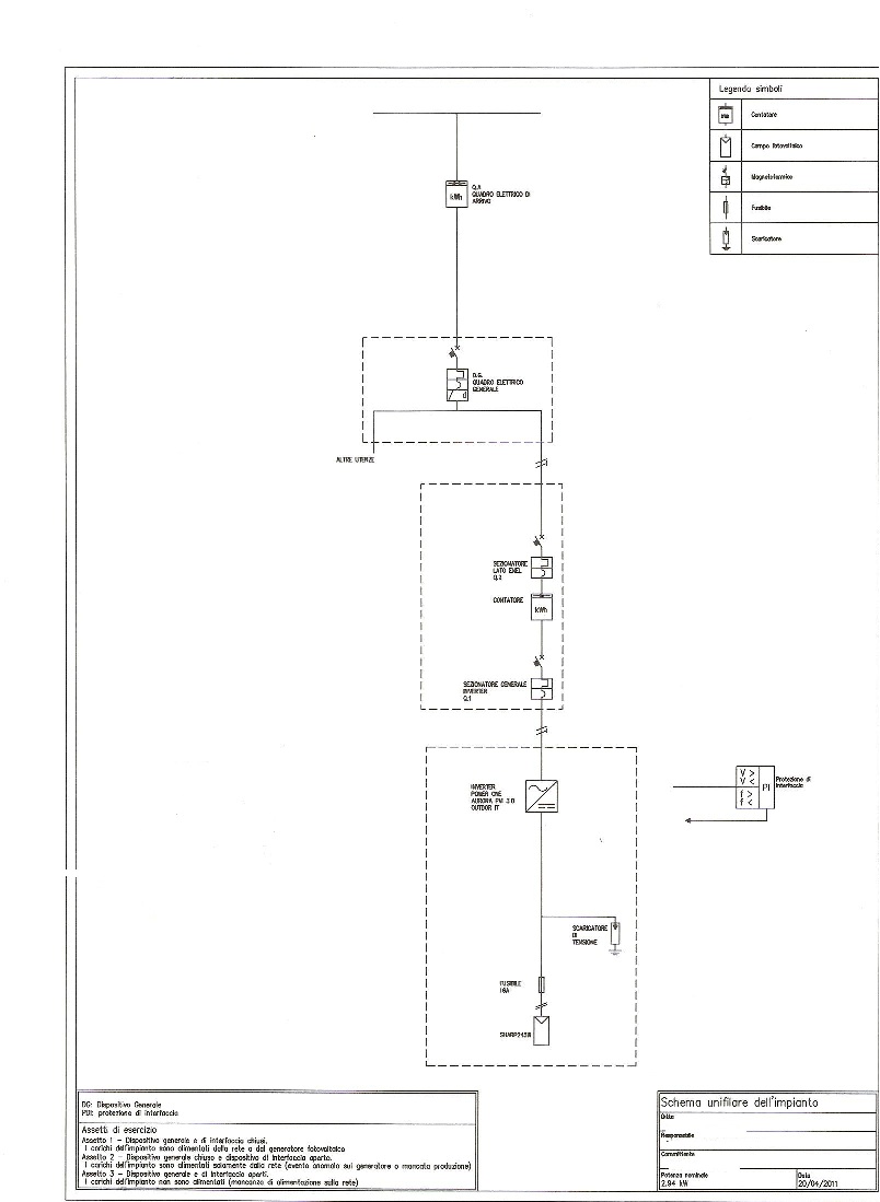

Giovanni96 ha scritto:LO schema è corretto?
No, per nulla... ma lo schema dell'impianto dovresti averlo, fa parte di tutta la documentazione inoltrata al GSE

Messaggioda Foto UtenteGiovanni96 » 13 set 2012, 18:42
salve
forse mi ero espresso male , quello che ho allegato era la possibile modifica al quadro.
Questo invece è lo schema unifilare
Grazie ancora

Messaggioda Foto UtenteCGIUSEPPE61 » 13 set 2012, 19:07
Scusa la mia intromissione , ma noto , sempre che non mi sbagli, che la linea a capo del magnetotermico da schema identificato come < LATO ENEL Q2 > dovrebbe connettersi a monte del <GENERALE QUADRO ELETTRICO> in prossimità del contatore bidirezionale e non a valle.
Io opterei anche per la sostituzione del magnetotermico LATO INVERTER Q1, con un magnetotermico Idn 0,3
come già postato precedentemente. O_/

Messaggioda Foto UtenteGiovanni96 » 13 set 2012, 19:17
Si è collegato a monte e lo schema che è fatto male.

Messaggioda Foto UtenteCGIUSEPPE61 » 13 set 2012, 19:29
Scusate non ho completato la parola Magnetotermico Differenziale con Idn 0,3 .

Messaggioda Foto Utentegjkfriend » 14 set 2012, 11:38
A cosa serve il differenziale nel punto Lato Inverter Q1 ?

Messaggioda Foto UtenteMarinoni » 14 set 2012, 16:49
Gli scaricatori per il fotovoltaico vanno collegati all’impianto di terra mediante l’apposito modulo facilmente identificabile dalla presenza del simbolo di messa a terra sullo scaricatore. Anche il lato a.c. deve essere protetto mediante SPD, ti suggerisco il seguente link per la scelta dell’SPD e delle modalità di cablaggio.

Messaggioda Foto UtenteGiovanni96 » 14 set 2012, 17:51
Grazie molto per il link. Se ho capito bene i due fili dell'inverter li faccio passare prima nel magneto termico poi nello scaricatore di tensione dove collego anche la massa e poi i due fili li faccio passare in un differenziale classe A per proteggermi dai contatti indiretti e infine vanno al contatore. Inoltre dovrei collegare la massa anche nello scaricatore in continua. Ditemi se è giusto così contatto un bravo elettricista e si sistemo il problema.
