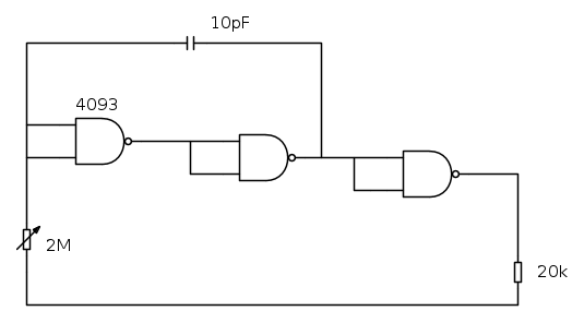

Lo schema in Fidocad lo devi selezionare con Ctrl-A e copiarlo nel post tra i tag fcd.
In un oscillatore come quello la fotoresistenza non varia la tensione. Varia solo la costante di tempo come già descritto. Se vuoi lavorare in base ad una variazione di tensione il problema è completamente distinto..
Tornando al problema della frequenza, con un micro potresti prendere la frequenza dell'oscillatore in ingresso e lavorare su quella, anche se nemmeno questo è semplicissimo penso..

Tre NAND per un oscillatore ad onda quadrata sono troppe, una basta ed avanza, e lo schema cambia, ma ora non posso usare Fidocad.
Non mi è chiara la tua ultima proposta. Cosa devi fare esattamente, una inversione di frequenza a partire da un oscillatore che usa una fotoresistenza giusto?
Infine, a maggior luminosità minor frequenza. Dico bene?

Non e questione di porte, con tre hai fronti di salita più ripidi. E poi ne avanza ancora una.
Gohan, esatto . più luce meno frequenza. E ora ti spiega perche.

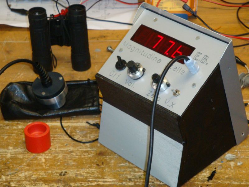

Devo misurare la luce del cielo di notte. Il massimo valore quando è buio.
La fotoresistenza sente la luce e di conseguenza varia la frequenza nel circuito.
La lettura viene fatta con un frequenzimetro, ma per ora in modo teorico usiamo uno strumento analogico.
Quando si ha la lettura migliore? verso lo zero o verso tre quarti di scala?
Verso il tre quarti di scala, dove ho ancora campo di misura.
E misurato in digitale fai misure con tre- quattro zeri. Molto più precisa che vicino allo zero.
Ora, con il circuito attuale, la fotoresistenza con la luce si abbassa di Ohm e la frequenza si alza.
A me serve che al buio si alza di Ohm e anche la frequenza.
un Fet, al posto della resistenza può sostituirla?
In questo caso la fotoresistenza comanda la " base " del Fet.
Una resistenza variabile con tensione, come la trovo? nei condensatori sono i varicap.

La soluzione dell'oscillatore con LDR l'hai scelta tu. Perché?
La soluzione più semplice, frequenza inversamente proporzionale alla luminosità, richiede l'uso di un fotodiodo ed un operazionale, il tutto seguito da un IC voltage to frequency converter, senza inversione di frequenza.

Foto diodo e operazionale + Amplificatori in cascata per segnali che variano pochissimo, comportano variazioni di zeri e stabilita termica, non chè alimentazione super filtrata. Questo solo come segnale, che poi applicato ad un circuito a lettura digitale, comporta ulteriori problemi. Troppi integrati, con le loro problematiche.

Mi sembrava più veloce, semplice e con meno componenti la seconda versione, solo che volevo girare il fondo scala. Tutto qui.
Ho usato questo tipo di oscillatore, ma posso tranquillamente sostituirlo se trovo quello adatto.

Si proprio la luce del cielo, questa varia di poco da sereno a nuvoloso, di molto con la Luna e moltissimo con il Sole.
Nel caso del Sole , ci sarebbe una attenuazione automatica dopo L'alba, per la Luna è un altro discorso, rimane cielo limpido cielo nuvoloso.
