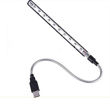

Messaggioda Foto Utentealessandro696 » 17 set 2012, 20:29
Salve a tutti. Premetto che di elettronica ho poche basi, vorrei tentare comunque di realizzare delle lampade LED alimentate tramite USB per TV o notebook. Per spiegarmi meglio ho postato un'immagine. Probabilmente farei prima a comprarlo già tutto pronto dato il loro prezzo, vorrei comunque provare a farlo da me (possibilmente con qualche aiuto da parte vostra :roll: ), vorrei sapere che tipo di led posso utilizzare, quanti me ne consigliate, e come collegarli tra loro...
grazie mille ....

Messaggioda Foto Utentemarco438 » 18 set 2012, 8:34
Perche' serva a qualcosa, in termini di luminosita', dovresti adoperare dei led bianchi da 5mm.
Se deve essere collegato al computer tramite USB, i led dovranno essere messi in parallelo, ognuno con la propria resistenza di limitazione.
Viste le tensioni e correnti a disposizione, non andrei oltre i sei led.

Messaggioda Foto Utentealessandro696 » 18 set 2012, 14:47
ok le resistenze di limitazione servono per non far superare tipo di 3V la tensione ai led, giusto? ok grazie mille per il consiglio :-)

Messaggioda Foto Utentemarco438 » 18 set 2012, 15:55
Le resistenze servono a far si che i led ricevano la giusta corrente; naturalmente dovranno essere dimensionate in funzione della tensione disponibile ed alle caratteristiche dei led.
