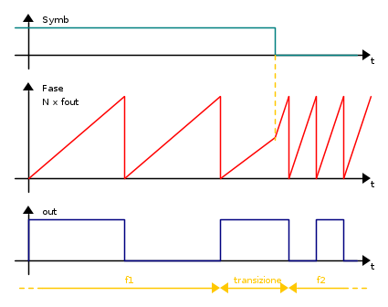

...un paio di idee:
o si generano dei multipli interi delle frequenze desiderate (e.g. N x 5kHz e N x 16kHz) e poi alla fine si divide tutto per N, così facendo il periodo di transizione dura la media pesata dei due periodi, pesata in funzione di quanto tempo devi trasmettere un simbolo e quanto l'altro. E questa "pesatura" è ovviamente quantizzata su N intervalli.
un qualcosa del genere, dove le linee rosse le devi immaginare "a scalino", rappresentano il conteggio accumulato ad N x fout.

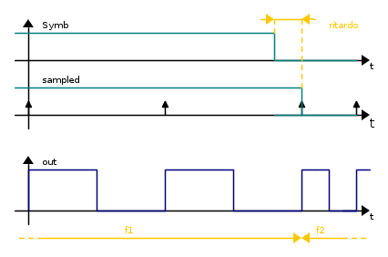

Oppure si sincronizzano i simboli inviati all'FSK con i fronti dell'uscita, così le transizioni di simbolo sono ritardate al massimo un periodo dell'uscita, ma non ci sono momenti con frequenze "strane" o glitch in uscita
dipende anche dalla frequenza con cui vengono inviati i simboli...

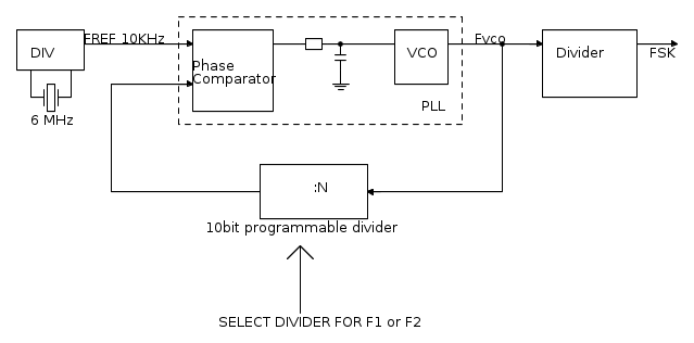

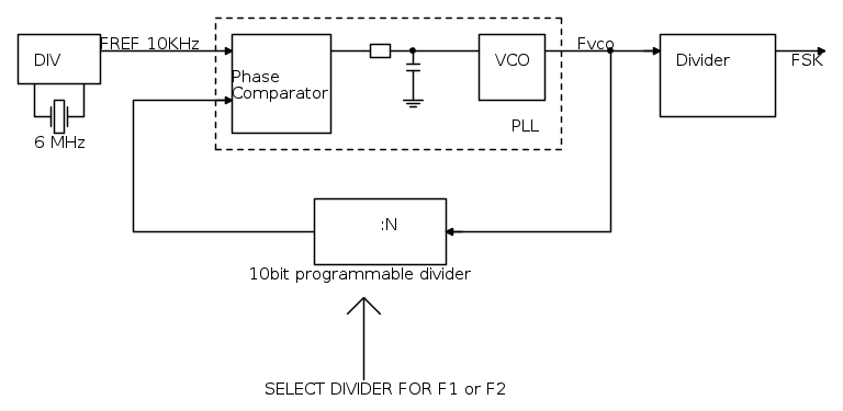

Allora lo schema con cui viene generata la FSK è il seguente
il divisore e il selettore sono fatti in vhdl
la bit-rate è variabile (o 300bps o da 1 bit ogni 150ms--3Hz-- fino a 1 bit ogni 20ms--20Hz--)

Direi che grosso modo sei già nella prima configurazione che avevo delineato...
solo che ci devi aggiungere la dinamica del PLL... quando cambi divisore si assesterà sulla nuova frequenza con un transitorio.... se il filtro del loop è ben progettato avrai un qualcosa del secondo ordine leggermente sottosmorzato e comunque la transizione non sarà mai brusca.
Comunque il PLL mi sembra una complicazione inutile... io sintetizzerei direttamente le frequenze, magari con un DDS che è una configurazione con cui cambi di frequenza e di fase sono proprio facili facili....
Infine il symbol rate è piuttosto basso rispetto alle frequenze mark e space.... prevedo pochi problemi in qualsiasi modo tu proceda...

Usare il divisore del PLL per modulare è come usare un metro di gomma per misure di precisione.

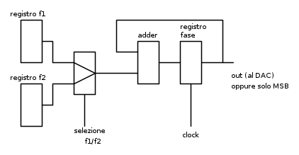

Comunque quello che ci vuole per il DDS è grosso modo questo
se poi le due frequenze sono fisse al posto dei loro registri metti delle costanti e vedrai che l'ottimizzatore ridurrà notevolmente il tutto, selettore compreso
