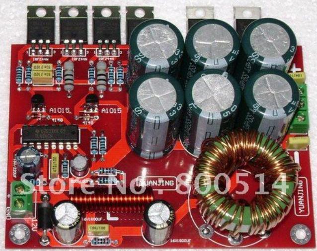

Salve!
io ci provo... in commercio non ho trovato niente di simile, ovvero uno step-up che innalzi la tensione di una batteria al piombo da 12V a una duale +/- 30V.
Mi serve per alimentare un amplificatore in classe T da 90W @ 4Ω (60W @ 8 Ω, basato su TA2022 datasheet) che attualmente usa una serie di 4 batterie pb/gel.
Non ho idea di come misurare l'assorbimento dell'ampli, se da questo topic riesco a capire come si fa è già tanto :D (nel senso, so misurare l'assorbimento con un amperometro, ma ipotizzo che il consumo di corrente di un amplificatore non sia lineare...)
So che sono belli difficili da progettare e costruire (i circuiti di step-up), per cui se la risposta fosse "lascia stare" non me la prenderei di certo :lol:
Grazie per l'attenzione!

non si capisce che trasformatore usi...

non si capisce ..
eh già, che strano eh... :roll:
in commercio non ho trovato niente di simile, ovvero uno step-up che innalzi la tensione di una batteria al piombo da 12 V a una duale +/- 30V.
E invece... eccone uno :mrgreen:
Terzocinque
327 2 4 5
[5] Re: step up 12 V - 30V duale
Messaggioda Terzocinque » 19 set 2012, 22:43
Allego una zoommata del link che avevo postato poco fa.
Giusto per dire al buon Foto Utentesteeveone che non sempre è tutto così semplice come si crede. :-)

555 ha scritto:eh già, che strano eh... :roll:
non mi è chiaro se ti riferisci al fatto che non indichino che tipo di trasformatore usi il circuito o sul fatto che IO non capisca qualcosa. Se è il secondo caso, bè si capisce dal primo post che le mie conoscenze in ambito elettronico sono limitate , quindi non capisco l'utilità di fare del sarcasmo...
In realtà non avevo trovato nulla in commercio sotto le 250 euro, che piuttosto mi tengo il "set-up" com'è (con 4 batterie pb/gel)...
555 ha scritto:Giusto per dire al buon steeveone che non sempre è tutto così semplice come si crede.
a riguardo:
steeveone ha scritto:So che sono belli difficili da progettare e costruire (i circuiti di step-up), per cui se la risposta fosse "lascia stare" non me la prenderei di certo :lol:
Grazie per il link, è esattamente ciò che stavo cercando!
Il sito è affidabile?

[7] Re: step up 12 V - 30V duale
Messaggioda Foto Utentemarco438 » 20 set 2012, 13:40
steeveone ha scritto:Grazie per il link, è esattamente ciò che stavo cercando!
A parte il resto, penso tu abbia trovato quello che cercavi.
Il sito mi pare affidabile (ha un feedback del 100%) anche se personalmente compro a HongKong, l'unica cosa e' che dovrai aspettare 25/30 giorni per riceverlo.

tra l'altro, la butto lì, quel trasformatore è un trasformatore di isolamento, quindi con rapporto 1:1 ?

Messaggioda Foto Utentemarco438 » 20 set 2012, 16:53
Guarda bene lo schema elettrico e rifletti.

quindi... la butto di nuovo lì:
l'integrato comanda i fet in modo alternato, in modo da creare un'onda quadra sul primario, a cui sembrerà di ricevere +12V e -12V (applicati al centrale, che va a massa in modo alternato verso le due coppie di fet). A questo punto il trasformatore innalza la tensione, il ponte la rettifica ed i condensatori la livellano?
Tutto questo perché (come leggevo poco fa su wikipedia) un trasformatore non funziona in continua...
Mi sono avvicinato?
