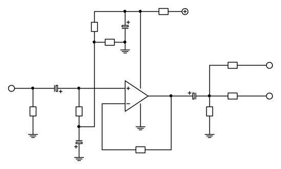

Messaggioda Foto UtenteGaAsFET » 19 set 2012, 19:44
Diciamo che, lato splitter, per partire avevo sotto mano questo semplice schema a JFET.
Non volendo usare troppi componenti discreti, vorrei sostituire i JFET con opportuni OpAmp e soprattutto alimentare il circuito in tensione singola a 5Vcc.

[9] Re: semplice splitter/selettore audio alimentato USB
Messaggioda Foto Utentefrancos » 19 set 2012, 20:39
Non lo so se ci sono errori, ho buttato giù la logica al momento, secondo me ci siamo vicini.

[10] Re: semplice splitter/selettore audio alimentato USB
Messaggioda Foto UtenteGaAsFET » 19 set 2012, 22:28
Esatto, era quello che avevo in mente.
Vediamo di piazzare un po' di valori e di stimare il comportamento del buffer per un singolo canale:
Immagine
Op Amp in configurazione invertente.
Allora, ponendo una Vs = 5V, sui terminali dell'Op Amp abbiamo 2.5V.
Il guadagno lo terrei volutamente basso, diciamo unitario con R1 ~ R2 = 21k, forse un po' bassa come resistenza di ingresso... Lo schema avevo pensato di raddoppiarlo, con ingresso in parallelo su Vin e doppia uscita. Quello che non mi torna troppo è appunto l'impedenza di ingresso "totale" sotto i 10k ... non so se può causare problemi all'uscita della scheda audio del PC.
Rload per una uscita è costituita dalla cuffia, per l'altra è l'ingresso di un secondo stadio preamplificatore.
Voi che ne dite?
