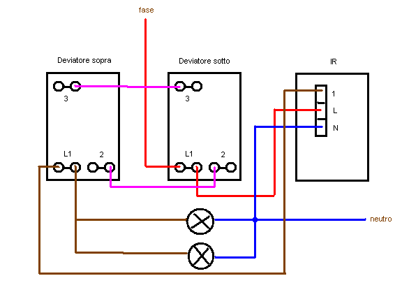

ieri purtroppo non sono riuscito a fare quello che volevo, mi son limitato ad acquistare i cavi elettrici.. stamattina ho dato un'occhiata all'interruttore posto sopra la scala e, rispetto al disegno di CGIUSEPPE61, i miei deviatori sono invertiti... la fase arriva al deviatore in fondo alla scala (e fin qui meglio cosi, visto che il mio IR lo voglio installare proprio li), però non ho considerato in fatto di aver 2 luci e non solo una #-o doh!!
ho creato un disegno, moooolto spartano, per chiedere conferma se così facendo, considerando le variabili in gioco, il circuito può andar bene:

Esatto, con questi collegamenti dovrebbe andar bene;
facci sapere :ok:

Ma allora si può collegare due deviatori con un interruttore?

finalmente riesco a scrivere com'è andata la manovra... tutto perfetto!! \:D/
non essendo del mestiere ho fatto un po di fatica a far passare i cavi nelle canaline... ovviamente senza sonda è stato complicato, ma mi son messo con mio padre e abbiam completato l'opera!! grazie ai vostri consigli è uscito proprio un bel lavoro :ok:
