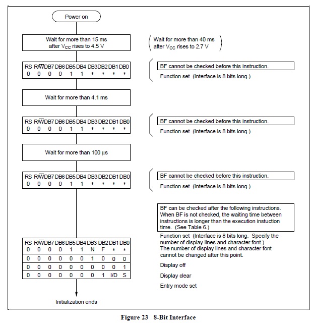

L'inizializzazione, appena accendi il sistema, richiede una sequenza di comandi e tempistiche particolari, puoi seguire il diagramma sottostante per farti un'idea, ma lo strobe EN non ha a che fare con il fatto che l'hitachi ci mette un certo tempo a eseguire un comando, si aspetta semplicemente per stabilizzare il livello di EN sulla linea.
Dal datasheet hd44780
Come vedi all'inizializzazione non è possibile controllare il BF, quindi si lavora "alla cieca" aspettando un tempo ragionevole perché le operazioni siano finite (wait for more than... ecc..), qui si' che devi aspettare tempi relativamente lunghi, magari aiutandoti con un loop annidato e una RCALL wait_dalay .
Successivamente all'inizializzazione, ogni comando dovrebbe essere seguito da una routine che fa il check del BF (Busy Flag) per vedere se l'hitachi ha effettivamente finito di fare le sue cose. Il BF è il il bit piu' significativo del bus, e si legge assieme all'indirizzo DDRAM che è da 7 bit, l'ottavo è il busy flag. Sia fara' un loop di lettura finché il BF non sara' libero.
